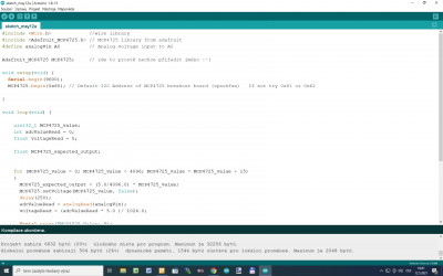

Zdravím, zkoušel někdo rozchodit tento DAC?
Někde dělám chybu. Myslel jsem si, jak je to triviální, ale...
Chtěl jsem použít knihovnu k MCP4725 a zkusit nějaký příklad.
Napíše to hlášku " Nastala chyba při kompilaci u desky Arduino Uno "
Tak jsem zkusil jinou desku... jinou knihovnu a pořád to samé. Zkoušel jsem zakomentovat kdejaké řádky,
a ten co to asi dělá je " Adafruit_MCP4725 dac; "
kde mám chybu?

#include <Wire.h>             //wire library
#include <Adafruit_MCP4725.h> // MCP4725 library from adafruit
#define analogVin A0          // Analog voltage input to A0
Adafruit_MCP4725 MCP4725; 		// zde to prostě nechce přiřadit jméno :-(
void setup(void) {
  MCP4725.begin(0x60); // Default I2C Address of MCP4725 breakout board (sparkfun)   If not try 0x61 or 0x62
void loop(void) {
    uint32_t MCP4725_value;
    int adcValueRead = 0;
    float voltageRead = 0;
    float MCP4725_expected_output;
    for (MCP4725_value = 0; MCP4725_value < 4096; MCP4725_value = MCP4725_value + 15)
      MCP4725_expected_output = (5.0/4096.0) * MCP4725_value;
      MCP4725.setVoltage(MCP4725_value, false);
      delay(250);
      adcValueRead = analogRead(analogVin);
      voltageRead = (adcValueRead * 5.0 )/ 1024.0;
      Serial.print("MCP4725 Value: ");
      Serial.print(MCP4725_value);
      Serial.print("\tExpected Voltage: ");
      Serial.print(MCP4725_expected_output,3);
      Serial.print("\tArduino ADC Value: ");
      Serial.print(adcValueRead);
      Serial.print("\tArduino Voltage: ");
      Serial.println(voltageRead,3);

Nainstaloval jsem Adafruit_MCP4725.h verze 2.0, zvolil board Arduino Uno a zkompiloval jsem to na první dobrou.

OK, zkusím smazat knihovnu a dát tam tuto, kdes jí stáhl?
Koukal jsem do Správce knihoven a mám verzi 2.0.0
Zase to píše tu hlášku. Mě snad trefí, v čem se lišíme?
Mám IDE 1.8.1 a ty 13?

Okopíruj sem celé to okno s chybama, všechny řádky co tam jsou
Opravdu nemáme křišťálovou kouli.
IDE máš instalované ze staženého EXE, nebo z W10 obchodu, nebo jen stažený ZIP a rozbalený bez instalace ?
Nemáš tam tu knihovnu 2x ?

Ahoj Pavle,
IDE mám nainstalované už dlouho, všechny skeče fungují - VŠECHNY.
Teda kromě toho ovládání MCP4725. Knihovnu mám správnou 2.0.0
teď jsem zkusil jiný příklad :
void setup(void) {
void loop(void) {
      delay(250);
a taky to dá hlášku
Warning: Board Breadboard-Arduino-master:avr:atmega328bb doesn't define a 'build.board' preference. Auto-set to: AVR_ATMEGA328BB
In file included from K:\Moduly\MCP4725\MCP4725_01\MCP4725_01.ino:2:0:
C:\Users\Uzivatel\Documents\Arduino\libraries\Adafruit_MCP4725/Adafruit_MCP4725.h:10:10: fatal error: Adafruit_BusIO_Register.h: No such file or directory
#include <Adafruit_BusIO_Register.h>
compilation terminated.
exit status 1
Nastala chyba při kompilaci u desky Arduino Uno.
