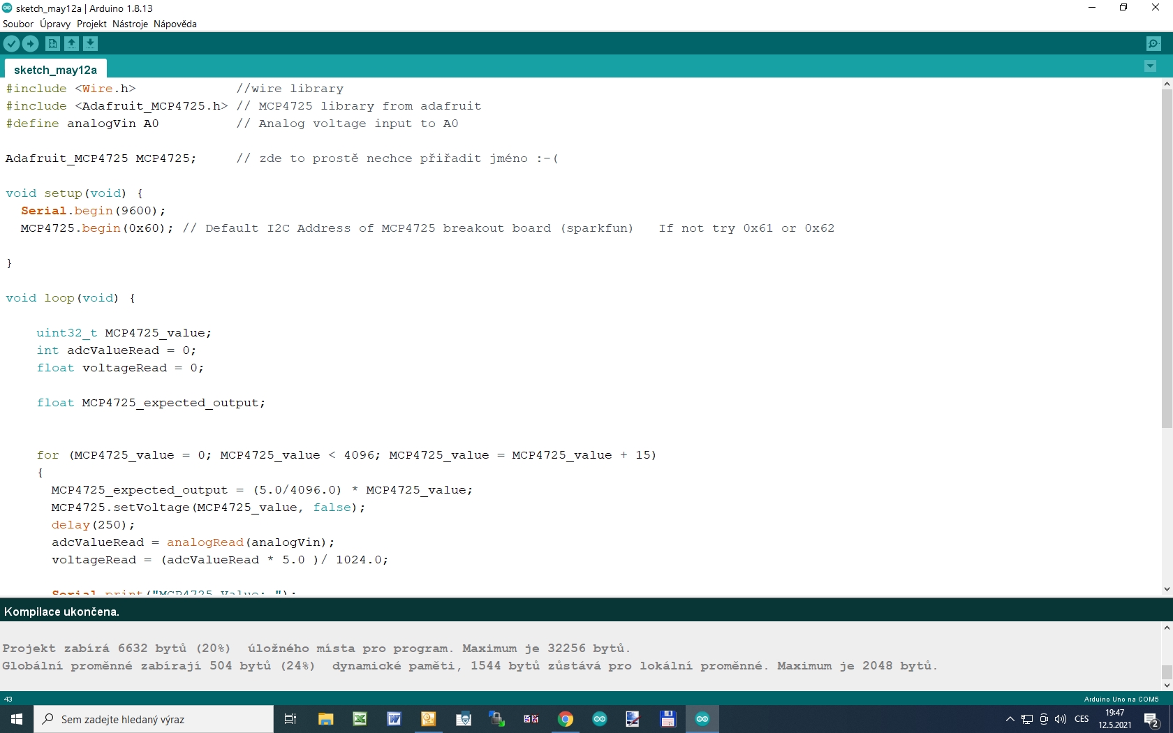

Ale s knihovnou mi to prostě nejde :
#include <Wire.h>             //wire library
#include <Adafruit_MCP4725.h> // MCP4725 library from adafruit
#define analogVin A0          // Analog voltage input to A0
Adafruit_MCP4725 MCP4725; 		// zde to prostě nechce přiřadit jméno :-(

Nainstaloval jsem Adafruit_MCP4725.h verze 2.0, zvolil board Arduino Uno a zkompiloval jsem to na první dobrou.

OK, zkusím smazat knihovnu a dát tam tuto, kdes jí stáhl?
Koukal jsem do Správce knihoven a mám verzi 2.0.0
Zase to píše tu hlášku. Mě snad trefí, v čem se lišíme?
Mám IDE 1.8.1 a ty 13?

Okopíruj sem celé to okno s chybama, všechny řádky co tam jsou
Opravdu nemáme křišťálovou kouli.
IDE máš instalované ze staženého EXE, nebo z W10 obchodu, nebo jen stažený ZIP a rozbalený bez instalace ?
Nemáš tam tu knihovnu 2x ?

Příspěvek od Ludek » 13 kvě 2021, 07:47
Ahoj Pavle,
IDE mám nainstalované už dlouho, všechny skeče fungují - VŠECHNY.
Teda kromě toho ovládání MCP4725. Knihovnu mám správnou 2.0.0

a taky to dá hlášku
Warning: Board Breadboard-Arduino-master:avr:atmega328bb doesn't define a 'build.board' preference. Auto-set to: AVR_ATMEGA328BB
In file included from K:\Moduly\MCP4725\MCP4725_01\MCP4725_01.ino:2:0:
C:\Users\Uzivatel\Documents\Arduino\libraries\Adafruit_MCP4725/Adafruit_MCP4725.h:10:10: fatal error: Adafruit_BusIO_Register.h: No such file or directory
#include <Adafruit_BusIO_Register.h>
compilation terminated.
exit status 1
Nastala chyba při kompilaci u desky Arduino Uno.
