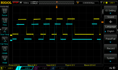

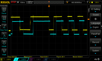

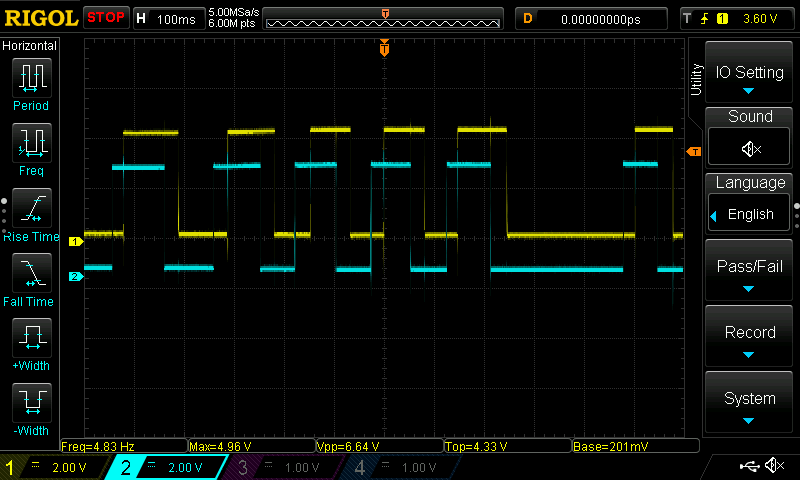

Lenže môj enkodér má takéto priebehy
Vedeli by ste poradiť ako ten kód upraviť aby spolupracoval s mojim enkodérom? Pretože teraz to občas opakuje čísla napr takýto výpis z toho dostanem

Řekl bych, že je problém v příliš uzkém pásmu mezi přechodem úrovní a MCU to při rychlejším pohybu dekóduje zpožděně. Ta sekvence pulsů odpovídá tomu enkodéru, co jsem daval ohruska, ale na oscilogramu je vidět velmi malý posun průběhů z obou kanálů.

Nedalo mi to, změřil jsem to a mám také takový encoder (v krabici z prototipu) - posun o necelých 10% (bráno z délky prvního pulzu).
Co jsem koukal do kodu (je to z netu a jednoznačně je použit jako základ kod z odkazu co dal ohruska), ale očesané,
v kodu se čeká na stav 00, následující stav 01/10 udává kterým směrem se točí.
Ale i tak to trochu blbne.
