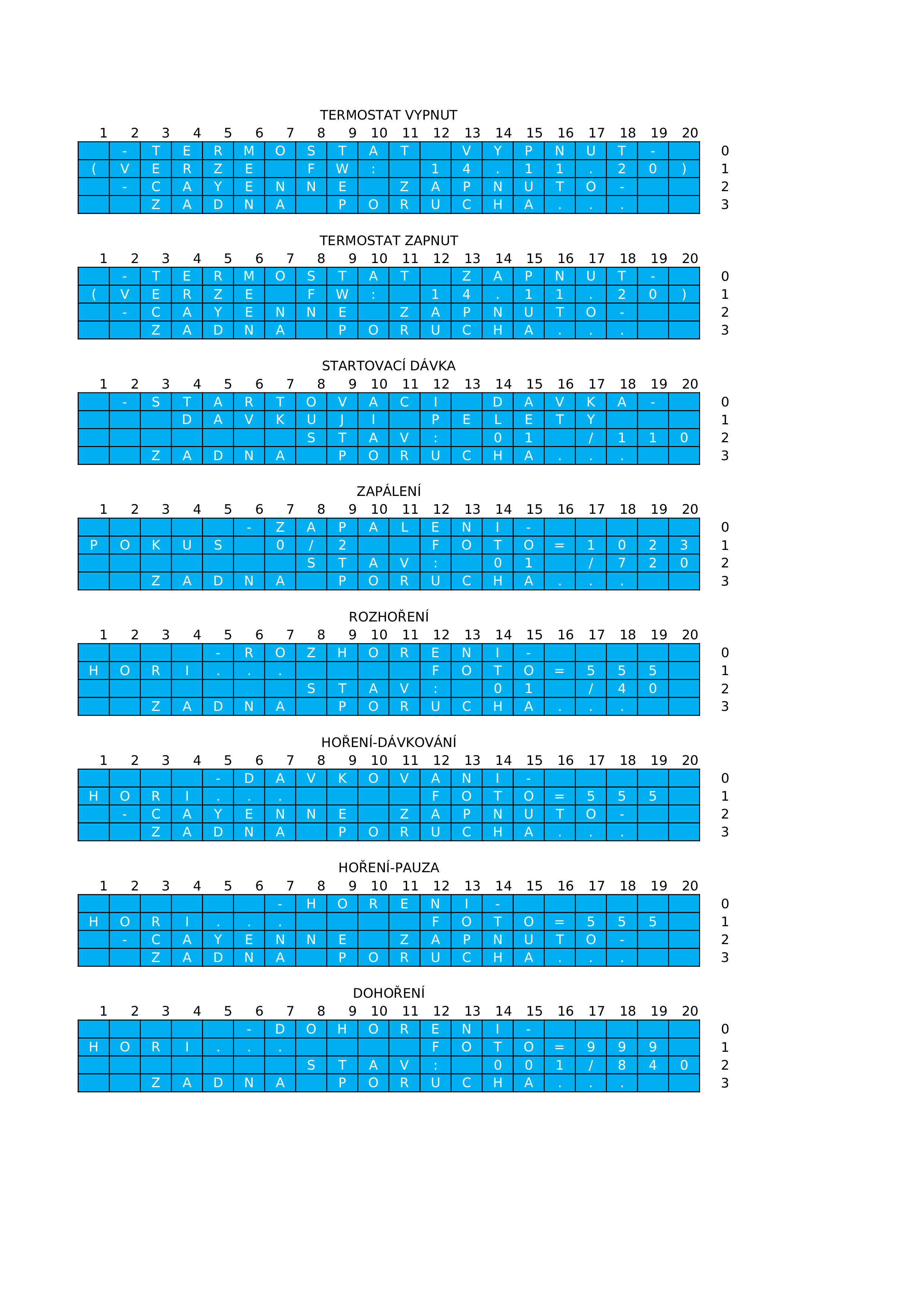

Aktuální zobrazení na displeji během provozu

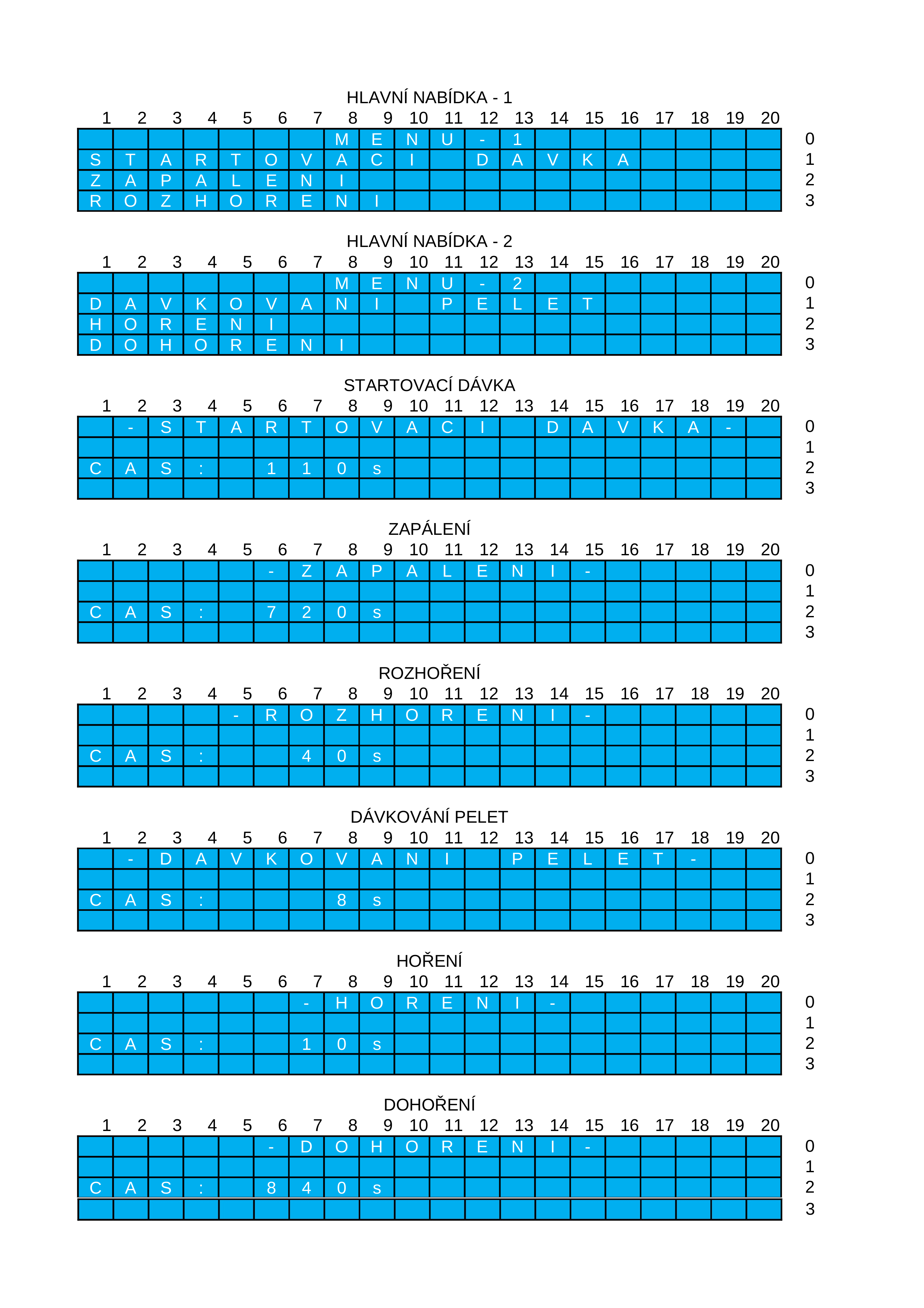

Požadované menu
Požadované menu
Jedná se o:
  • Arduino Mega
    4x relé
    Ethernet modul
    I2C Displej 20x4
    Rotační enkodér
Tady ještě můj kód:

Re: Jednoduché memu - I2C displej 20x4 + rotační enkodér
Příspěvek od pavel1tu » 07 bře 2021, 17:22
Tak opravdu jednoduché menu je v projektu "Hodiny" v hotových projektech, jak jsem již mnohokráte přiznal, rád ho používám. Jen je s tlačítky.
Ale k displejům tohoto typu je dost hotových menu, jako knihovny, myslím že i s rotačním enkoderem. Jen se mi to nechce hledat.
johnyhol
Příspěvky: 33
Příspěvek od johnyhol » 07 bře 2021, 20:28
Hm, tak to nevím, to mi asi moc nepomůže. Přesto díky za reakci. Zkusím ještě pohledat.
martinius96
Příspěvky: 589
Bydliště: Poprad
Příspěvek od martinius96 » 07 bře 2021, 20:53
Mám to v dosť robustnom projekte s ukladaním do EEPROM atď..., tak ti napíšem skôr nápovedu, ako to ľahko urobiť...
Zobral som tento test sketch:
https://navody.dratek.cz/navody-k-produ ... y-040.html
Obmedzil som jednoduchými if podmienkami pohyb vľavo a vpravo tak, aby som mal napríklad hodnoty enkódera 0 až 2 (aby mi to nepretieklo za).
Hodnota pozície enkódera 0 (zobrazí sa i po spustení Arduina) je MENU 1, hodnota 1 je MENU 2, hodnota 2 MENU 3. Vždy otočenie enkódera o krok pripočíta, respektíve odpočíta 1 k hodnote pozície. Vždy pri zmene (otočení enkóderu vypíšem to menu na displej). Používam switch() s cases 0 1 2 pre tieto menu (ten switch spustím až pri otočení enkódera, keď to zaznamená pohyb). Teda ak je enkóder bez pohnutia, nič sa neprekresluje.
Výpis menu po otočení enkóderom podľa hodnoty pozície
Následne ak si zvolím konkrétnu možnosť stlačením integrovaného tlačidla enkódera, prepnem sa do samostatného režimu (režim 0 môžu byť tie hlavné menu) (Režim 1 bude po zvolení MENU 1 napríklad nastavenie hodnoty ANALOG pinu, Režim 2 môže byť nastavenie teploty, Režim 3 Ďalšie. Mám tam staticky (pri zvolení režimu vypísaný len nadpis, názov), napríklad: Zmena ANALOG na druhý riadok si vypíšem aktuálnu hodnotu premennej, ktorú chcem meniť.. Otáčaním enkódera budem túto hodnotu meniť (rovnaký fragment kódu ako pri prechode menu predtým, budem však meniť hodnotu premennej a nie poziceEnkod ako pri prechode v hlavnou menu). Vždy si vypíšem hodnotu na displej pre tú premennú pri jej zmene (po otočení enkódera do + alebo do -), môžem tam obmedziť tiež rozsah tých hodnôt, napríklad od 0 po 1023, jednoduché if else.. if premenná < 0, premenná = 0; if premenná >1023, premenná =1023; Po stlačení tlačidla enkódera sa hodnota uloží, ja používam do EEPROM. Následne sa prepnem opäť do režimu 0 (aby som videl a mohol prezerať všetky hlavné menu, kde si môžem vybrať znovu čo chcem konfigurovať) + ešte pred tým prechodom si môžem vypísať že, hodnota ABCD sa uložila a má hodnotu XXX...
Napríklad na tých priložených obrázkoch mám konfiguráciu času, kedy si volím čas hry (na hodnote 0 sa mi vypíše NEKONECNO, ak točím do vyšších pozícii, tak X hodín... následne to viem použiť v programe, samostatným menu si spustím hru :) )
Příspěvek od pavel1tu » 08 bře 2021, 17:17
No, právě že těch menu je hodně, já většinou vycházel z tohoto, ale jen u složitějších menu.
https://github.com/Jomelo/LCDMenuLib
Ale je nutná úprava na encoder, ten bohužel nepoužívám.
johnyhol
Příspěvky: 33
Příspěvek od johnyhol » 10 bře 2021, 08:34
Pánové díky moc za reakce, koukám že to nebude až tak jednoduchý jak jsem si myslel. Jsem pořád ještě začátečník a tak v tom docela plavu, proto jsem si myslel, že bych vzal nějaký hotový funkční sketch kde by byl zahrnutý I2C displej 20x4 a ovládalo by se to rotačním enkodérem. Já bych pouze upravil počet a názvy položek menu a podnabídek. Jenže takový sketch jsem nikde nenašel, vždy je tam něco jinak (třeba tam není enkodér, nebo je tam jiná skladba menu, je to zbytečně složitý-moc úrovní atd.) a s tím si já neporadím.
Příspěvek od ondraN » 10 bře 2021, 09:17
No tak začni s něčím jednodušším a pomalu svoji úroveň zvedni :mrgreen: Vždyť o tom to je. Pokud se tomu nechceš věnovat a potřebuješ jenom něco specifického, je nejlepší to poptat jako zakázku.
johnyhol
Příspěvky: 33
Příspěvek od johnyhol » 10 bře 2021, 09:49
Mám rozdělaných nebo hotových cca. 20 projektů, od jednoduchých po složitější jako tento. Začínal jsem s blikáním LEDky atd. až jsem si sestrojil online meteo stanici a další. Tento projekt taky začínal pouze na UNU se 4x relé a pak jsem přešel na MEGA s displejem 16x2, potom na 20x4 a ethernet modul + napojení na Cayenne. No a další krok je právě to menu s enkodérem pro nastavení hodnot, které zatím upravuju v kódu připojením notebooku a to se mi moc nelíbí. Takže se tomu chci věnovat, ale jsou věci na který prostě (zatím) nestačím. (a možná je budu muset poptat na zakázku - to bych ale chtěl nechat jako poslední možnost, spíš bych se to chtěl naučit)
Příspěvek od ondraN » 10 bře 2021, 10:00
Pokud se to chceš naučit, nesmíš na to tak hopem. Že něco nezvládneš, je jen ukazatelem, že jsi si dal laťku příliš vysoko. Zkus si udělat jiný projekt, kde budeš řešit jen to menu s enkodérem, hezky jen jednu úroveň, pak dvě, tři ... No a pak se vrať zase k rozdělanému pprojektu a uvidíš, že to už bude v pohodě. A pokud se nechceš stát lepičem cizích kódů, tak to zku řešit tak, že se do cizích kódů jen podíváš, ale nic nebudeš kopírovat do svého. Prostě je jen pochopit a pak podle pochopeného algoritmu udělat svůj.
johnyhol
Příspěvky: 33
Příspěvek od johnyhol » 10 bře 2021, 11:09
Přesně takto to chci řešit, zkusit si to na nečisto jak píšeš (jednoduchý menu s enkodérem), ale potřeboval bych se právě podívat na nějaký jednoduchý příklad ze kterýho bych mohl vycházet a na něm se to naučit. Ten jsem bohužel zatím nenašel, všechno jsou to hotový na mě složitý projekty, kde se moc neorientuju.
