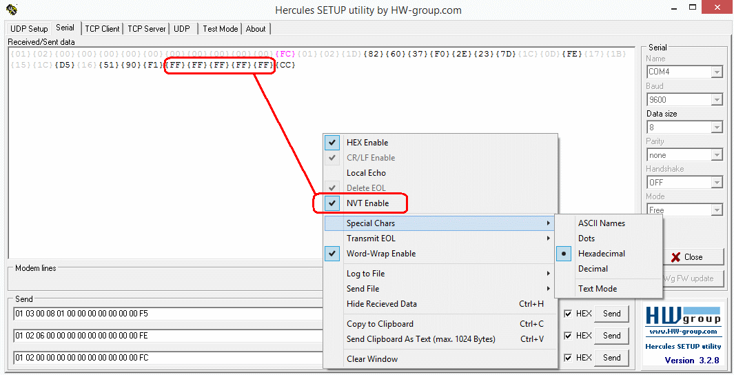

Teď ale stačí, abych zakomentoval ten výpis v textovém formátu a najednou se 5 bajtů, které obsahují 0xFF ztratí.
Vždycky se ztratí jen těch 5 bajtů.
Nebude to žádné náhodné elektrické rušení.
Poslední bajt (0xCC) je už zase v pořádku.

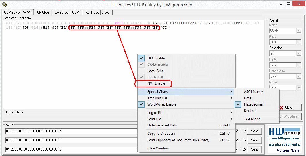

Tak hotovo - VYŘEŠENO.
Ten problém je v nastavení terminálu Hercules.
Konkrétně položka NVT.
Když se zruší, zobrazují se všechny bajty. Když je zaškrtnutá, tak se asi nějak spojují dvojbajty 0xFFFF do jednoho čísla.

Přišel jsem na to docela náhodně.
Pořád jsem byl přesvědčený, že chyba bude někde v kódu (nebo v knihovně), ale už jsem začínal tušit, že to bude mít nějakou souvislost s hodnotou 0xFF (když to všechny ostatní hodnoty posílalo správně).
Jeden z dalších kroků by asi byl, že bych se přímo na ty komunikační signály kouknul analyzátorem. Pak by bylo jasné, že tam ty data jsou v pořádku.
Chtěl jsem ale nejdřív ještě zkusit vypsat data v terminálu nějak jinak než v tom hexadecimálním tvaru.
A náhodou jsem si zároveň s tím zrušil zaškrtávátko i u toho NVT.
Až doteď jsem vůbec nechápal, k čemu to je, protože v běžné textové komunikaci to nemělo na výpis dat vůbec žádný viditelný vliv.
A pak to najednou začalo fungovat.
