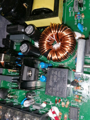

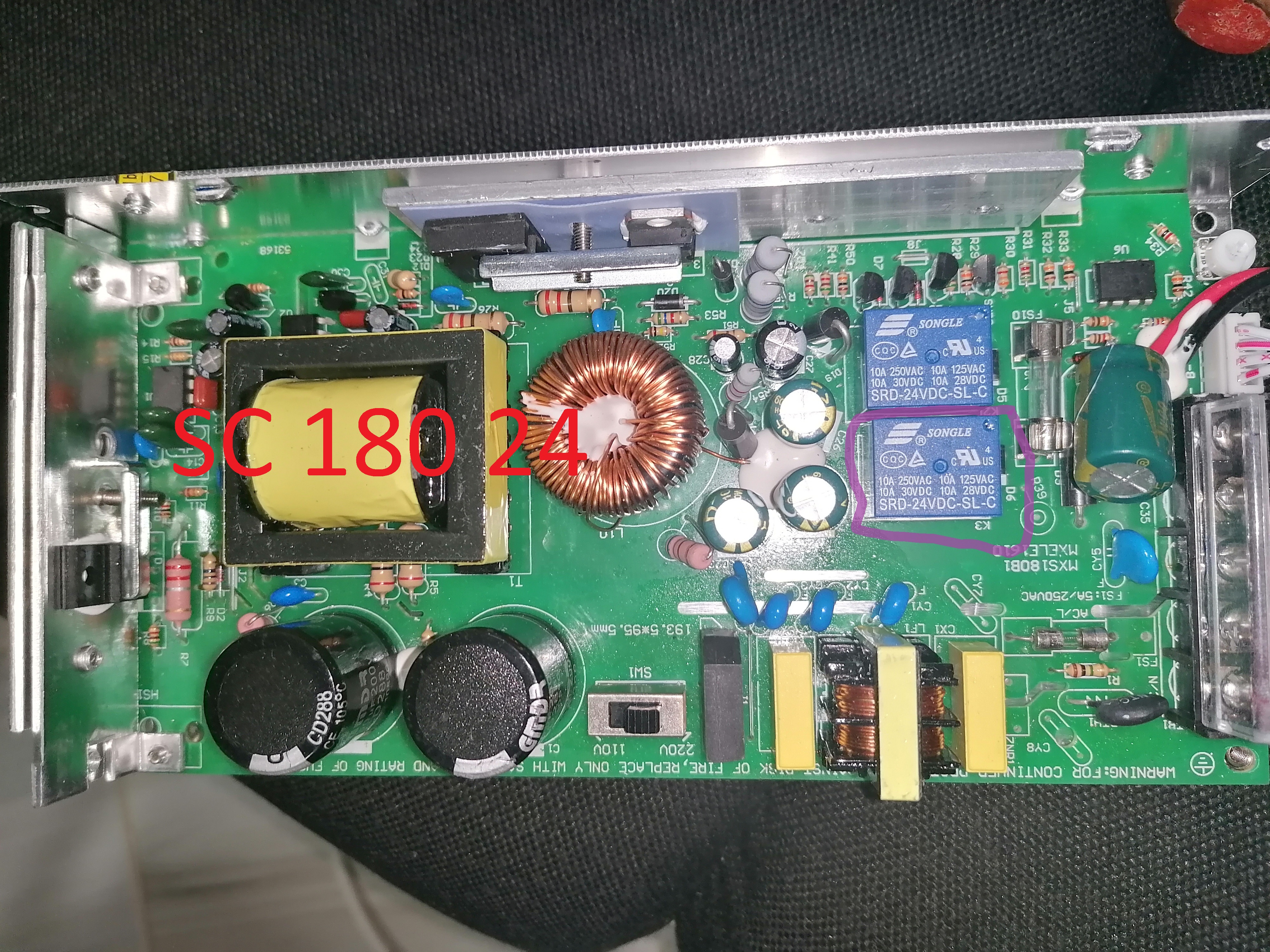

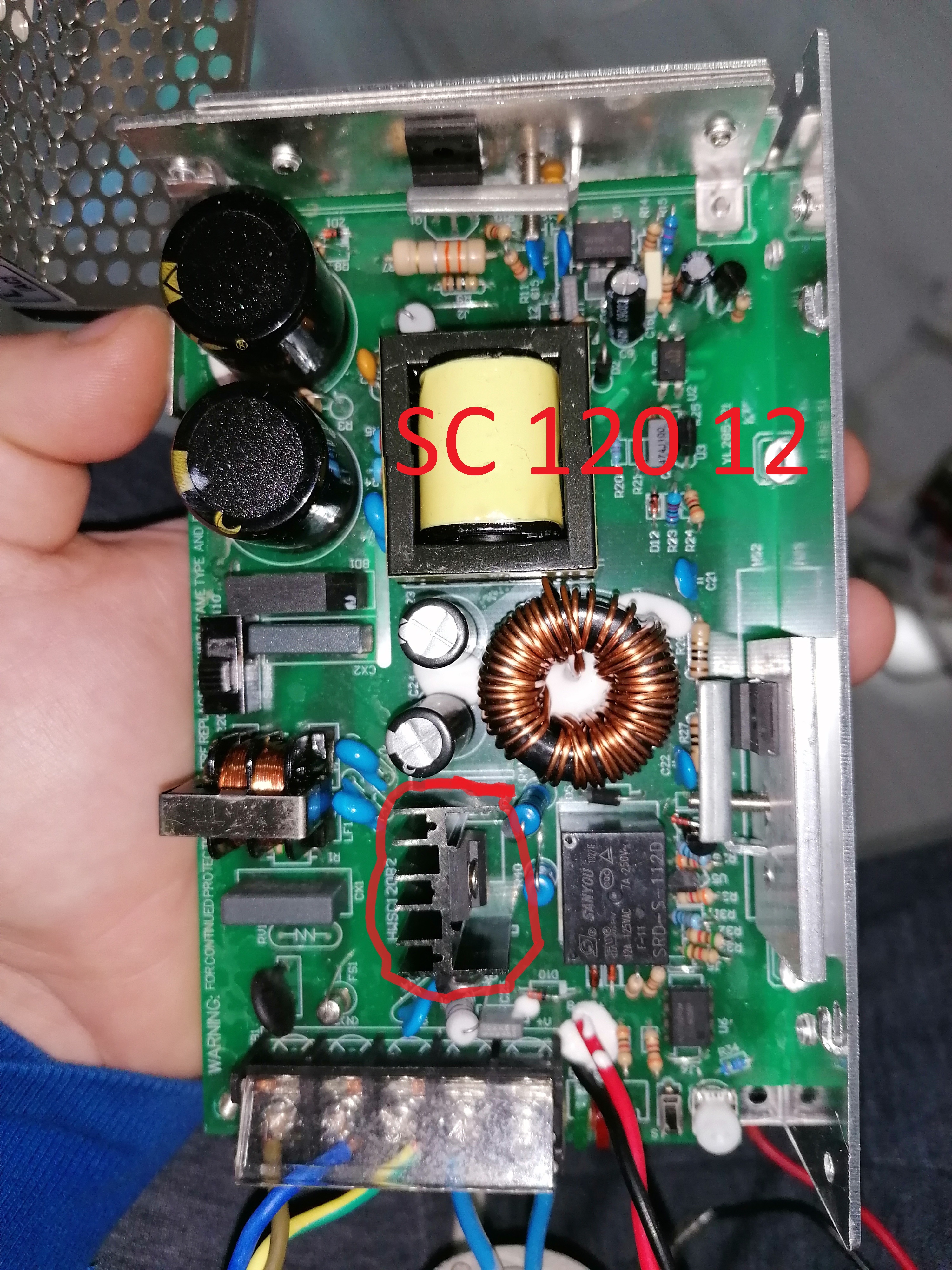

Ahojte mám taký problém kúpil som záložný zdroj (UPS) 12V SC-120-12 8A tento UPS zdroj fungoval prefekne po výpadku 230V mi server Arduino Raspberry sa nereštartoval 100% krása
ale, keď som zakúpil 180W 24V 6.5A universal AC UPS/Charge, čiže 24V 6, 5A od toho istého výrobcu tak, keď vypnem 230V tak mám cca 0, 5MS alebo aj 1 sekundu výpadok viď foto zdorje sú rozličné
(potrebujem 24V, lebo mám svetla na 24V: ( )
ako mám vymeniť to relay? Za nejakú polovodičovú súčiastku ? " Ako ma SC-120-12"
Potrebujem vynahradiť čas tým relay, čo sa prepína, čo mám použiť mesto toho relay?
Keby pripojím batérie na výstup ktorý ma 24, 5V tak tie batérie by sa nedobíjali a malý by spotrebu energie
Fotky zdrojov v prílohe
ďakujem už som neviem ako ďalej za každý typ ďakujem

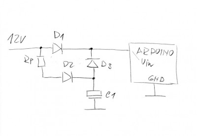

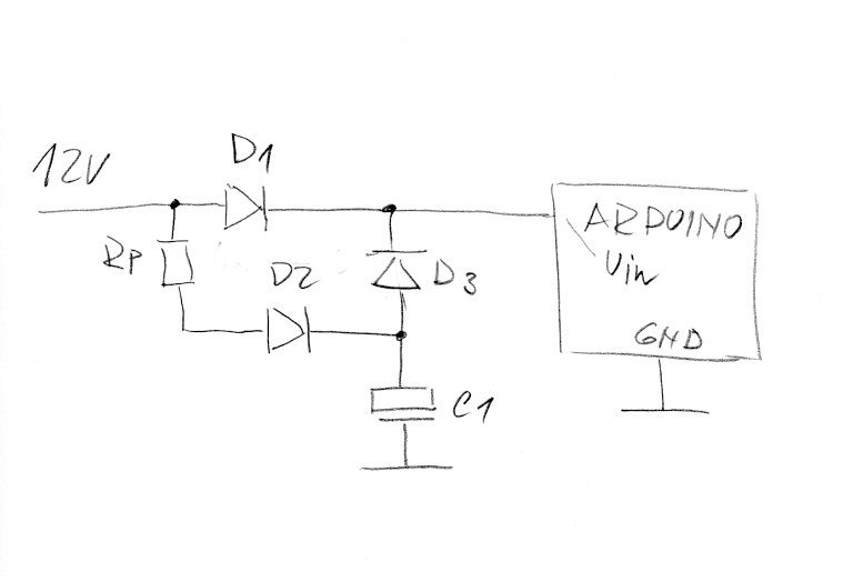

A co spíš, než řešit komplikovanou změnu zapojení zdroje, dát k arduinu pořádný kondenzátor, který překlene výpadek. Podle odběru 10000M až 50000M. Aby příliš nezatížil zdroj nabíjecím proudem, dá se zapojit přes diody, že se bude nabíjet přes diodu a nějaký rezistor a vybíjet jen přes diodu.

Som za môžeš mi dať nejakú schému nech sa od nej odpichnem? Pochopil som mám dať na výstup zo zdroj 5MF kondenzátorondraN píše: ↑20 pro 2020, 19:50A co spíš, než řešit komplikovanou změnu zapojení zdroje, dát k arduinu pořádný kondenzátor, který překlene výpadek. Podle odběru 10000M až 50000M. Aby příliš nezatížil zdroj nabíjecím proudem, dá se zapojit přes diody, že se bude nabíjet přes diodu a nějaký rezistor a vybíjet jen přes diodu.
ale, ako zapojiť naňho diódu a odpor ?
Z tej UPS chcem napájať aj kamery, aj PIR tak či by ten kondenzátor stačil?
Podstatne je hlavne, aby sa mi nereštartovalo arduino, čo slúži ako al alarm
Re: zalozny zdroj UPS sc-180-24 Prepinanie medzi 230V a batériami "Čas"
Pokud bude na vstupu (12V) napětí, bude orevřená D1 a proud poteče do arduina. Zároveň se bude přes Rp a D2 nabíjet kondenzátor C1. Když dojde k vypnutí napájení, bude se C1 vybíjet přes D3 do arduina, D1 a D2 budou uzavřené, takže napětí z C1 nebude napájet vnější zařízení. Velikost RP cca 4R7-10R. Výkon 2W. C1 10G-20G. Diody nejlépe schotkyho (malý úbytek napětí) třeba 1N5822.
