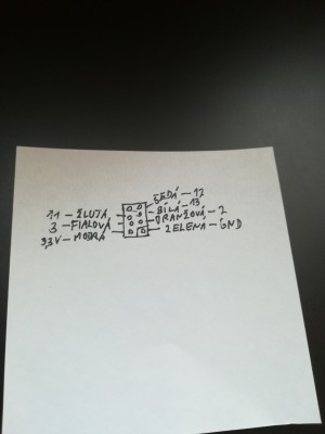

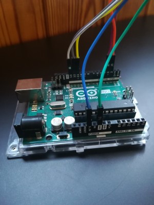

Dobrý den,
chtěl bych v projektu použít tento modul, ale bohužel mi po nahrání programu z návodu píše: chyba při odeslání. Zapojení jsem zkoušel i přepojit, bohužel bez úspěchu. Testováno, jak na Arduino UNO, tak i na Esp32. V programu mám
#define CE 2
#define CS 3
proto jsou zapojeny jinak než v návodu.
https://navody.arduino-shop.cz/navody-k ... 24l01.html
#define CE 2
#define CS 3

Ahoj, ak si si 100% istý tým, že je zapojenie OK, skús zmeniť prenosovú rýchlosť.
Spomínam si, že staršie moduly nRF24L01 (bez +) podporujú iba prenosovú rýchlosť 1Mbps / 2Mbps.
Rýchlosť 250kbps nepodporujú. Skús upraviť prenosovú rýchlosť a daj vedieť. Vyššia prenosová rýchlosť ti však zníži aj maximálny dosah tvojich modulov.
Prípadne skús aj nejaký info example z tej knižnice RF24, aby si získal nejaké info z toho senzora (či funguje).

Re: Nrf24l01- chyba při odesílání
Dobrý den, moduly mám 3 a žádný z nich mi nefunguje. Ale výpis vypadá v pořádku.

Není problém s vysílacím výkonem PA_MAX a krmením z Arduina? Neměl by to táhnout externí zdroj?
Ano, to máte pravdu, u jiných programů to mám nastavené na menší.
Skús dať priamo na dosku Nrf k napájaniu kondík 1000μF
