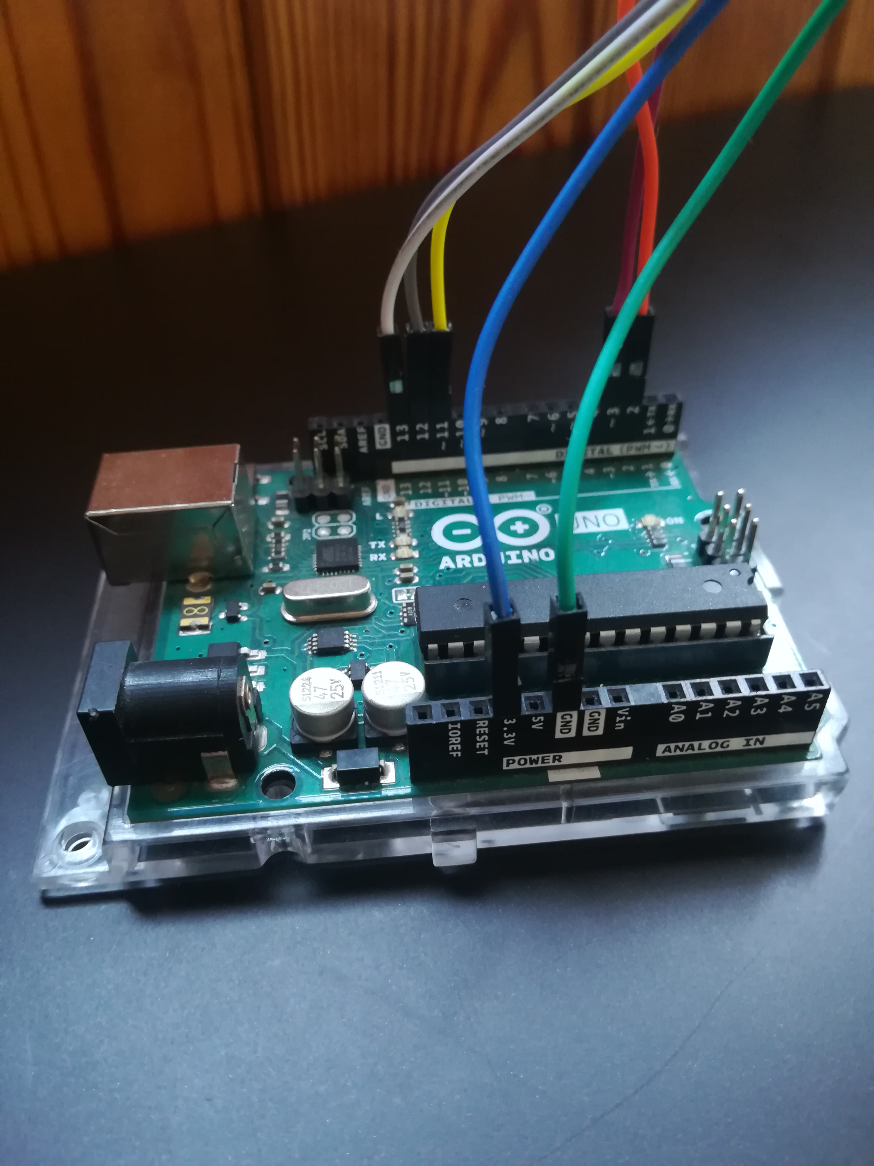

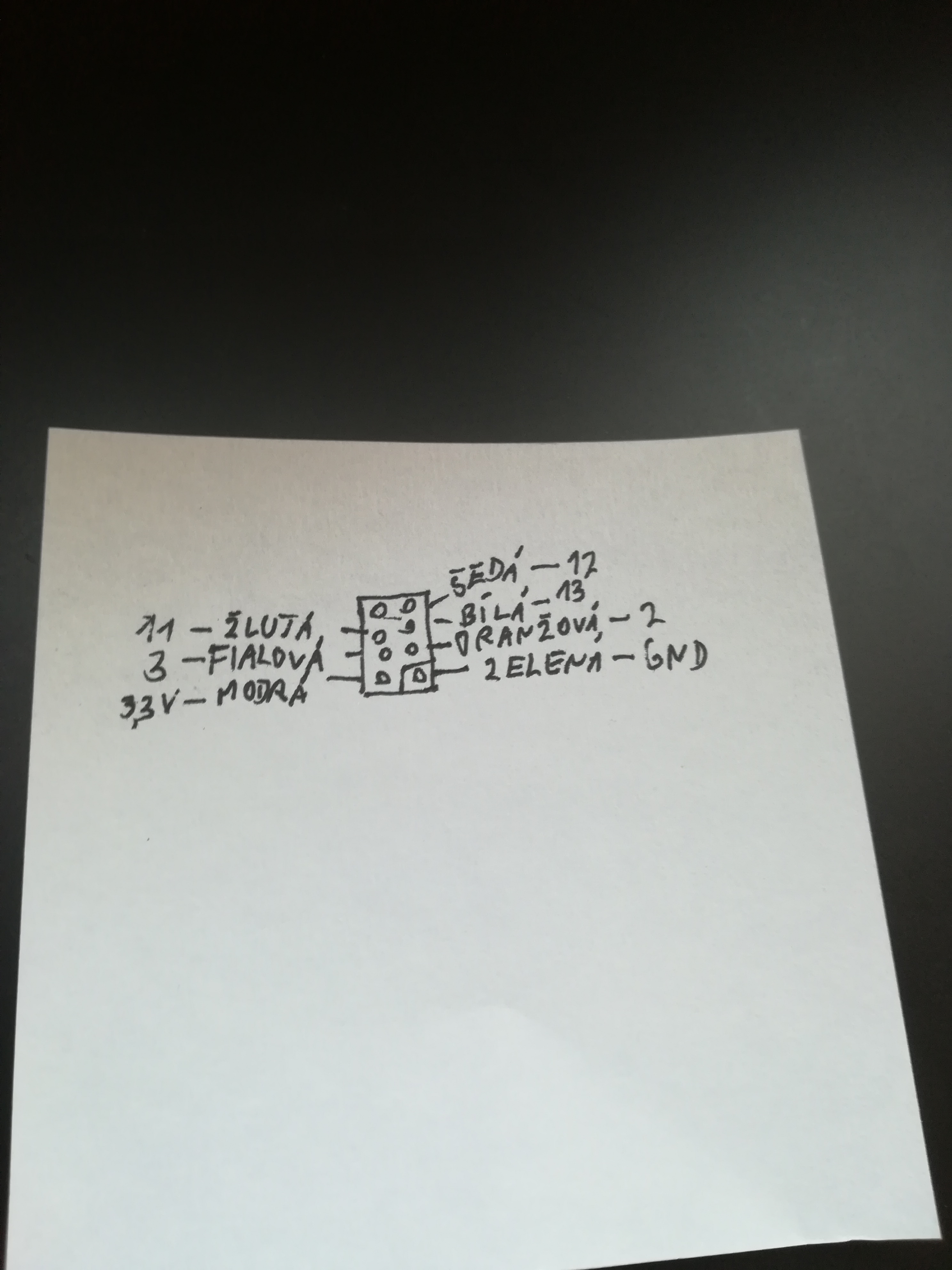

Dobrý den,
chtěl bych v projektu použít tento modul, ale bohužel mi po nahrání programu z návodu píše: chyba při odeslání. Zapojení jsem zkoušel i přepojit, bohužel bez úspěchu. Testováno, jak na Arduino UNO, tak i na Esp32.
V programu mám
#define CE 2
#define CS 3
proto jsou zapojeny jinak než v návodu.
https://navody.arduino-shop.cz/navody-k ... 24l01.html
