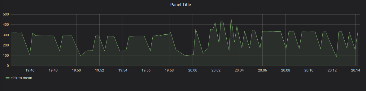

Impulsy načítám přes externí interrupt. Samotné počítání na náběžnou hranu by fungovalo. Standardní impuls má cca 30ms, ale je tam dost rušení (zatím jsem nezkoušel zapojit hned u elektroměru, možná by to problém úplně vyřešilo). Proto chci měřit délku impulsu. To dělám tak, že jakmile přijde přerušení na náběžné hraně, tak zaznamenám čas, přepnu na pinu přerušení na sestupnou hranu a v dalším přerušení od stejného pinu spočítám délku trvání pulzu. Problém je v tom, že první přerušení chodí v pořádku, ale druhé nepravidelně vynechává. Někdy vynechá každý druhý impuls, jindy projde pět pulzů v pořádku a další dva vynechá. Tím pádem, když si zobrazím aktuální příkon, tak tam, kde je vynechaný impuls, tak padne na polovinu (viz náhled). Bohužel nemám k dispozici osciloskop, ale nemyslím si že by tam chodil nějak velkej balast. Každopádně teď mě chodí cca 1 puls za 3s, pokud tedy vynechá přerušení na konci pulsu, tak si arduino myslí, že ten puls má 3s, což ve skutečnosti nemá (když měřím měřákem, tak je tam čistá 0). Na všech 4 přerušeních (Arduino Leonardo Pro Micro) se to chová stejně.

Garfický výstup:

Z tohoto mě zase přijde, že chyba je v náběžné hraně přerušení, kdy cca 1ms po skončení pulzu naskočí nový (označené), který tam ale určitě být nemá.
