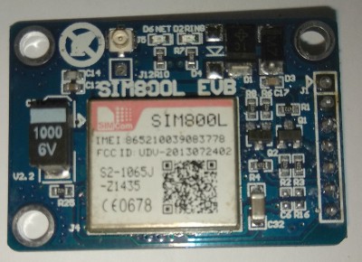

Napájím to tak, jak je v popisu. TTL 3.3V, výkonová část 5V, pod 5V se nerozeběhne. Zkusil jsem to celé rozebrat, a zapojit jenom drátama na stole. Napájené z 5V/2.5A zdroje a nepomohlo to. Když jsem to připojil k UNO, a Rx aTx připojil přímo na D10 a D11, tak to chodilo celkem, bez problému. Chybovost byla minimální. Takže jsem si říkal, že bude asi nějaký problém s těmito signály. V popisu toho modulu je, že funguje jak na 5V, tak na 3.3V. Když jsem se podíval jak je to udělané, tak na Rx a Tx jsou tranzistory, které omezují napětí na těchto vodičích. Já to mám připojené na 3.3V, takže jsem ty tranzistory odtamtud vyhodil, a zapojil to napřímo. Potom se komunikace zlepšila, ale stejně mi to tam hází občas chyby (i na těch 9600Bd). Na FB mi napsali, že se s tím už setkali, a že ten modul byl vadný
- Před úpravou

Tuto verzi nemám, já vždy koupil 1ks, otestoval a pak se snažil kupovat tu "funkční".
Když jsem nechal hledat "sim800l evb" je každý druhý příspěvek o problémech - asi smůla. Ve forech se pak všichni schodnou - že je to paskvil a stejně jako Vy snižují rychlost na 4800.
Mám tu 5ks různých 800L na 5V napájení - co jsou K.O.
Osobně se mi osvědčílo používat moduly co nemají "zdroj" a SIM800L se napájí napřímo - tedy napájení 3,6-4,8V nebo jak to je. Ty mají vždy RX/TX na 3,3V logice. To Vaše vypadá na 5V logiku, když ty tranzistory odpájíte, jedete přímo na čip SIM800L - tedy 3,3V logika.
Moji oblíbení prodejci již bohužel 800L neprodávájí, tak nemohu dát odkaz. Mne se zase stává, že mi některé moduly odmítají nové SIM na LTE síť - pro meteostanice chci používat data.
Doporučím jen jedno - další kupte jen tam, kde bude datasheet (od PCB, ne od 800L) aby bylo jasné, na jakém napětí pracuje RX/TX, více nepomohu, osobně mne zkušenost s řadou SIMxxx stála skoro 3000Kč, kdy jsem nakoupil "levné" 800A, na forech vychvalovalé, ale bohužel funkční jen v asii a nefunkční 800L s 5V napájením.
