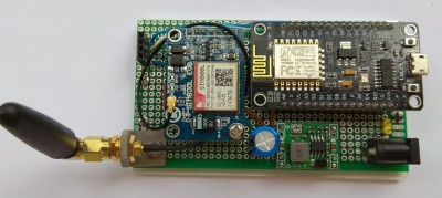

Dobrý den,
Zkouším SIM800L, který mám připojený k NodeMCU LoLin. Komunikaci mám nastavenou na 9600Bd i pomocí AT+IPR=9600. Na příkazy odpovídá, SMS také odešle správně, ale příchozí SMS a hovory zobrazuje takto. A je jedno, jakou mám nastavenou rychlost :x

PS: Ale jak koukám na tu fotku ... kabel tak nějak můžeme vyloučit :D

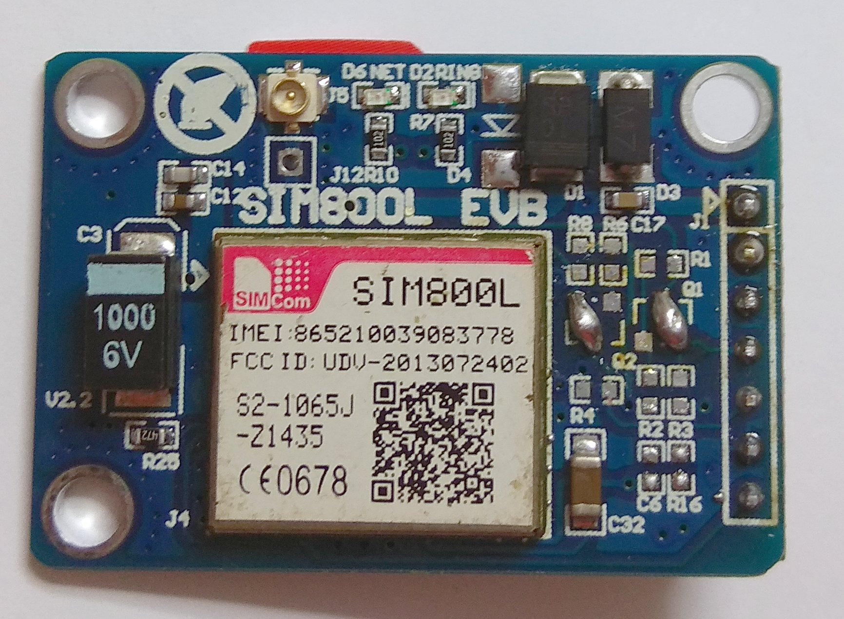

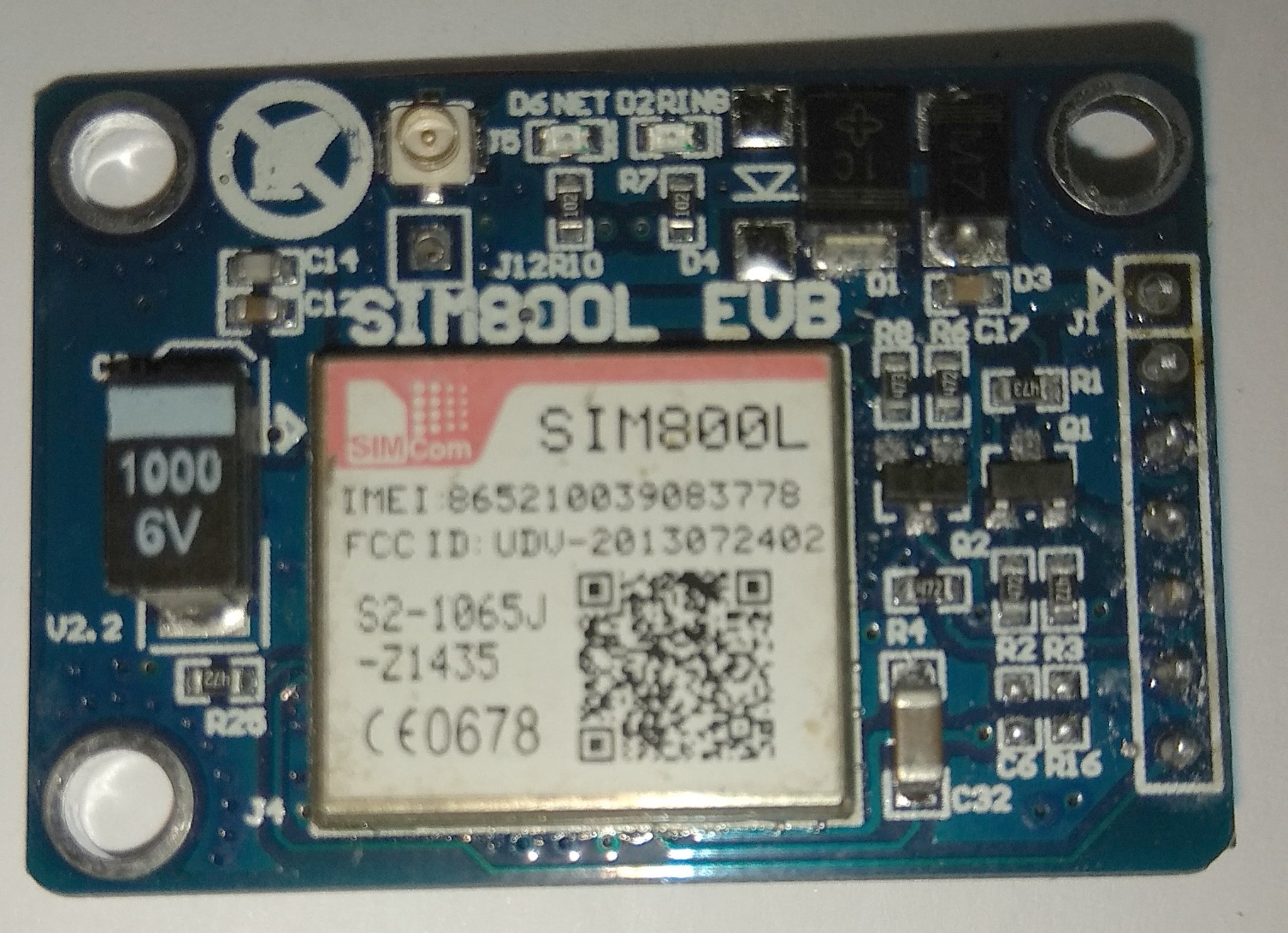

Napájím to tak, jak je v popisu. TTL 3.3V, výkonová část 5V, pod 5V se nerozeběhne. Zkusil jsem to celé rozebrat, a zapojit jenom drátama na stole. Napájené z 5V/2.5A zdroje a nepomohlo to. Když jsem to připojil k UNO, a Rx aTx připojil přímo na D10 a D11, tak to chodilo celkem, bez problému. Chybovost byla minimální. Takže jsem si říkal, že bude asi nějaký problém s těmito signály. V popisu toho modulu je, že funguje jak na 5V, tak na 3.3V. Když jsem se podíval jak je to udělané, tak na Rx a Tx jsou tranzistory, které omezují napětí na těchto vodičích. Já to mám připojené na 3.3V, takže jsem ty tranzistory odtamtud vyhodil, a zapojil to napřímo. Potom se komunikace zlepšila, ale stejně mi to tam hází občas chyby (i na těch 9600Bd). Na FB mi napsali, že se s tím už setkali, a že ten modul byl vadný :-(
Před úpravou
Před úpravou
Po úpravě
Po úpravě
