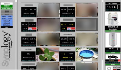

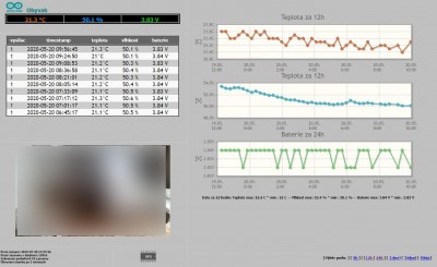

Co jsem koukal, tak to nakonec zkusím udělat tak, že data budu sbírat přes php server do MySQL databáze. Do ni si budu sahat vlastním SW.
Re: Více zařízení v síti a komunikace
Mám to taky tak. Všude klienty (že jich je) a log do SQL na domácím úložišti s webem a PHP (Synology). Krůček po krůčku to taky zvládneš. Pro mě nedávno byl PHP neznámý pojem. Ještě nějaké úpravy to samozřejmě chce, ale těší mě, že jsem naprosto nezávislý a svoje data mám jenom já. Doufám
Ještě bych chtěl všechny data vyčítat na přehledový panel s E-ink napájený jednou Li-ion a umístěním na zeď. Stále (marně) čekám až půjde cena větších displejů dolů.
