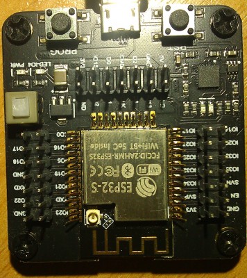

Příspěvek od pavel1tu » 29 dub 2020, 07:07
Tak jsem o tom četl, to vypadá dost dobře,
a jde to programovat v IDE jak to vypadá ...
Kamarád mi půjčí ESP32S, já chci porovnat PCB anténu a 3D anténu, co myslíš na tohle ? Abu to bylo i na hraní a pokusy,
https://www.laskarduino.cz/lilygo-ttgo- ... ifi-modul/

Příspěvek od ArduXPP » 29 dub 2020, 15:15
Já mám tohle za jeden dolar :) https://www.laskarduino.cz/lilygo-ttgo- ... ifi-modul/ , když byl v akci.
Parametry vypadají dobře.
