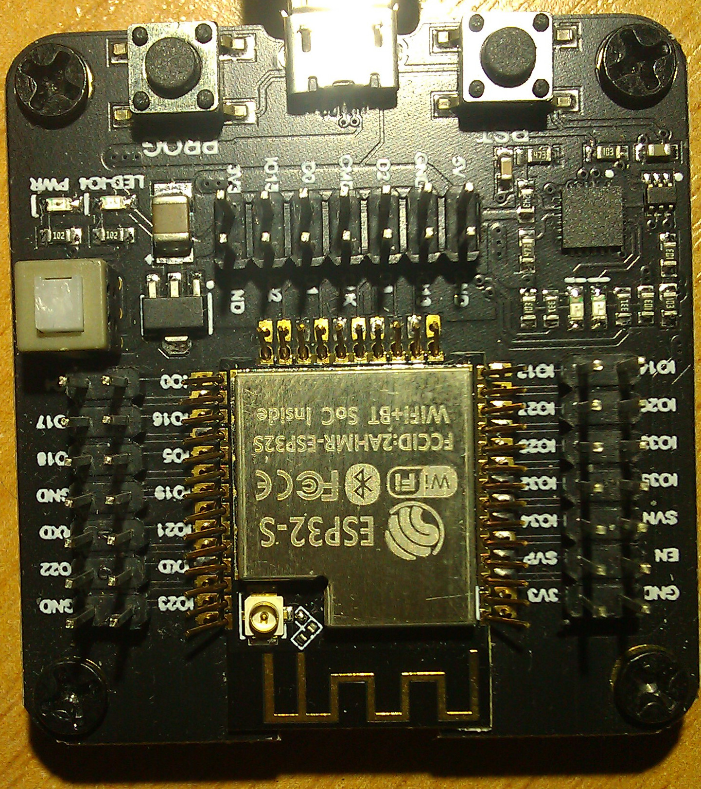

Já myslel, že máš důvod dle parametrů. Já používám esp32s, ale jen k testování, jinak využívám starý dobrý atmega328p xd.

Jestli chceš využít těch výhod, tak se nauč ULP. Protože esp32 už umí fungovat spotřebou 5uA + ULP když využiješ výhod ULP, jinak 5uA. U verze esp32s2 bude na výběr mezi ULP a RISC-V.
Jen dodám, že spotřeba je bez použití Xtensa mikrokontroléru.
Re: TinyPICO + Python
ULP má spotřebu asi 150uA, když je využíván. A 5uA je v režim spánku, to jsem zapomněl napsat. ULP se zapíná v režimu spánku, když to v kodu upravíš tak aby se spustil a udělal co potřebuješ, a pak zas se přepnul do režimu spánku 5uA, místo 150uA ULP.
