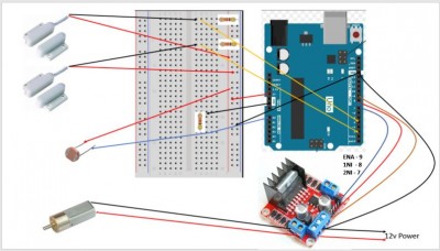

..zkusim ještě jeden konkrétnější dotaz. Objevil jsem podobné řešení, jen bych potřeboval poradit, jak zapojit místo dveřních magnetů hall snímače a pomoct upravit kód.
Kdyby na to někdo někdo mrknul, budu mu velmi vděčný.. D

Ty sensory na dveře mají magnet + hall snímač, a dle toho se vyhodnotí, jestli jsou dveře otevřené nebo zavřené.

Vedou z nich dva drátky, hall senzor má tři fousu, takze nevim, kam s nimi..

jeden je napájení, jeden zem a jeden výstup ... který je který se dá dohledat podle typu toho senzoru

To není problém dohledat, ale co s tím dál, je nad mé schopnosti

Tak jsem to po bohaté diskusi rozchodil..
