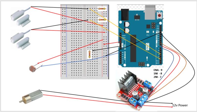

..zkusim ještě jeden konkrétnější dotaz. Objevil jsem podobné řešení, jen bych potřeboval poradit, jak zapojit místo dveřních magnetů hall snímače a pomoct upravit kód.
Kdyby na to někdo někdo mrknul, budu mu velmi vděčný.. D

Ty sensory na dveře mají magnet + hall snímač, a dle toho se vyhodnotí, jestli jsou dveře otevřené nebo zavřené.

Příspěvek od Dadasys » 19 dub 2020, 15:15
Vedou z nich dva drátky, hall senzor má tři fousu, takze nevim, kam s nimi..
Odesláno z mého Lenovo P2a42 pomocí Tapatalk
Příspěvky: 1385
Re: Zase kurník
Příspěvek od kiRRow » 19 dub 2020, 15:23
jeden je napájení, jeden zem a jeden výstup ... který je který se dá dohledat podle typu toho senzoru

Příspěvek od Dadasys » 19 dub 2020, 15:28
To není problém dohledat, ale co s tím dál, je nad mé schopnosti

Příspěvek od Dadasys » 20 dub 2020, 19:56
Tak jsem to po bohaté diskusi rozchodil..
Příspěvky: 1385
Re: Zase kurník
Příspěvek od kiRRow » 20 dub 2020, 20:47
Vsadím se že jak si dohledal co je co, tak tě trklo jak na to dál ... a nebo alespoň co hledat dál. :) ..... no a nemá pak člověk větší radost ? :D
