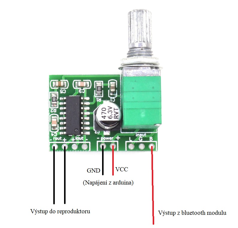

Dobrý den. Mám problém se zesilovačem ve třídě D 2x3W, modul PAM8403 s potenciometrem. Audio vstup mám připojen k bluetooth modulu a napájím ho z arduina, je na 5V. Když k němu ale připojím reproduktor, děje se to, co je na videu. Víte někdo co s tím?

Odpojit z 5V arduina!!! Jakékoli větší vybuzení zalimituje zdroj arduina, klesne napětí a ardu se restartuje.

Problém není v tom, že by se mi Arduino restartovalo, ale v tom, že to vypadá jakoby do reproduktoru šlo moc napětí. Membrána se vždy vychýlí na jednu stranu a pořádně to nehraje.

Když připojíš na zesilovač reproduktor 3W, tak je to 3/5 což je 600mA, jestli pak je ještě připojeno arduino + modul bluetooth, tak samotný bluetooth bude mít pokles napětí, nevím jaký máš typ.

Mám typ MH-MX8, ale pak už jsem zkoušel místo toho modulu dát normální vstup z jacku z telefonu a napájet to z USB a pořád ten samý problém.

Je možné ukázat jak to připojuješ? Je správně zapojená GND ?

Ano mám to připojené podle obrázku.

Když je reproduktor připojený přímo k PC, bez toho zesilovače, hraje? Na obrázku nevidím, jak je připojen bluetooth modul. Je tam vynechaný GND.

No on ten GND na tom zesilovači je spojen se zemí toho vstupu pro audio proto to tam mám jen jednou.

Funguje ten reproduktor, když není k němu připojený zesilovač, ale jen přímo k PC. Stačí, že přes USB bude rušení a nebude to fungovat bez filtru.
