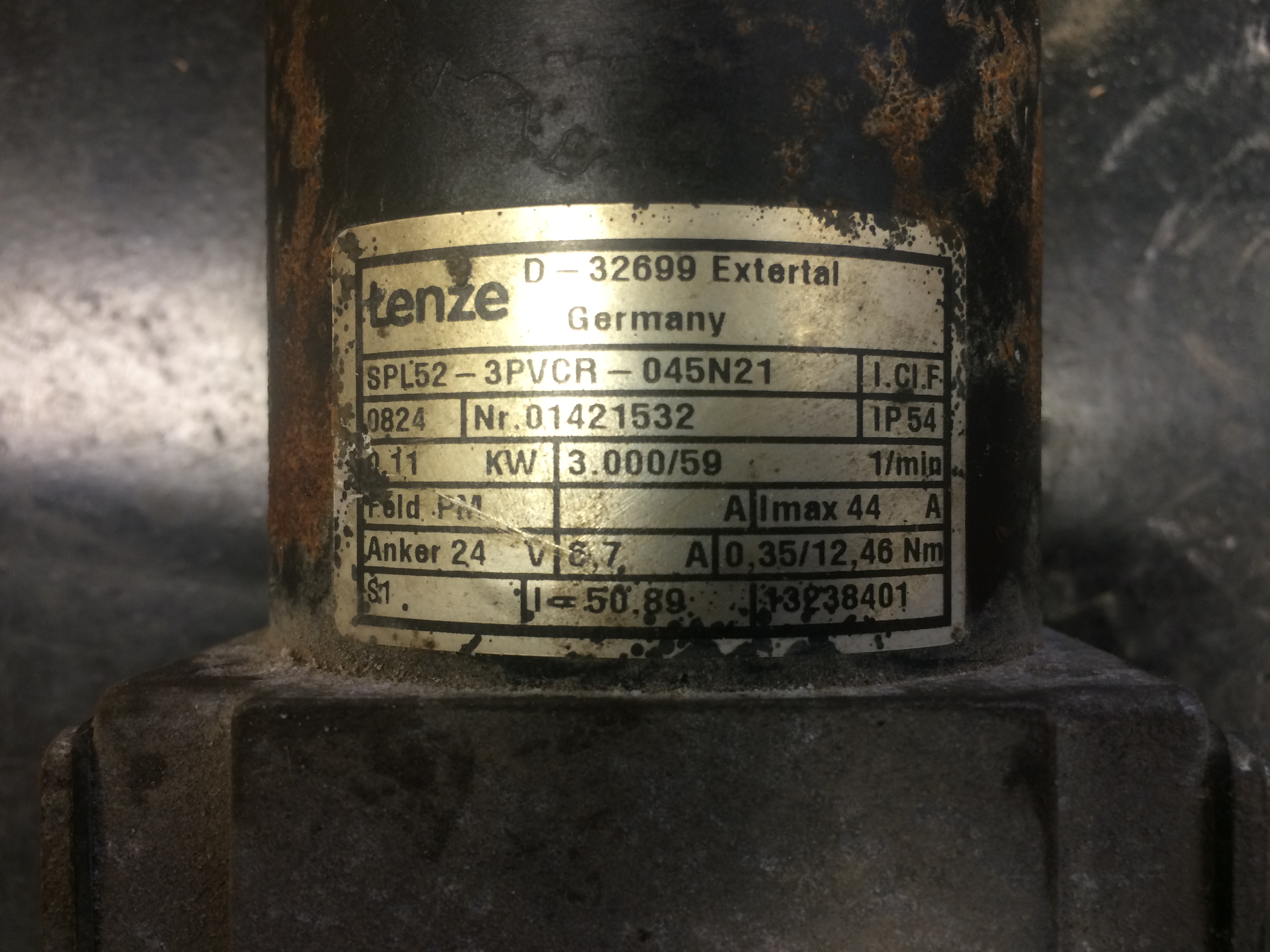

Ahoj lidi, mohl by mi někdo poradit jak na motoru ze kterého mi vedou čtyři dráty dva napájecí a dva žlutý změřím otáčky toho motoru? Napájení má 24v a proud kolem 7A. Na jaké piny na jaké desce arduina a jak to zapojit s jakým programem? :D děkuji moc za odpovědi.

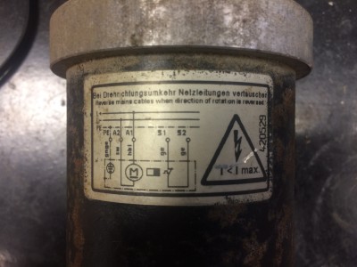

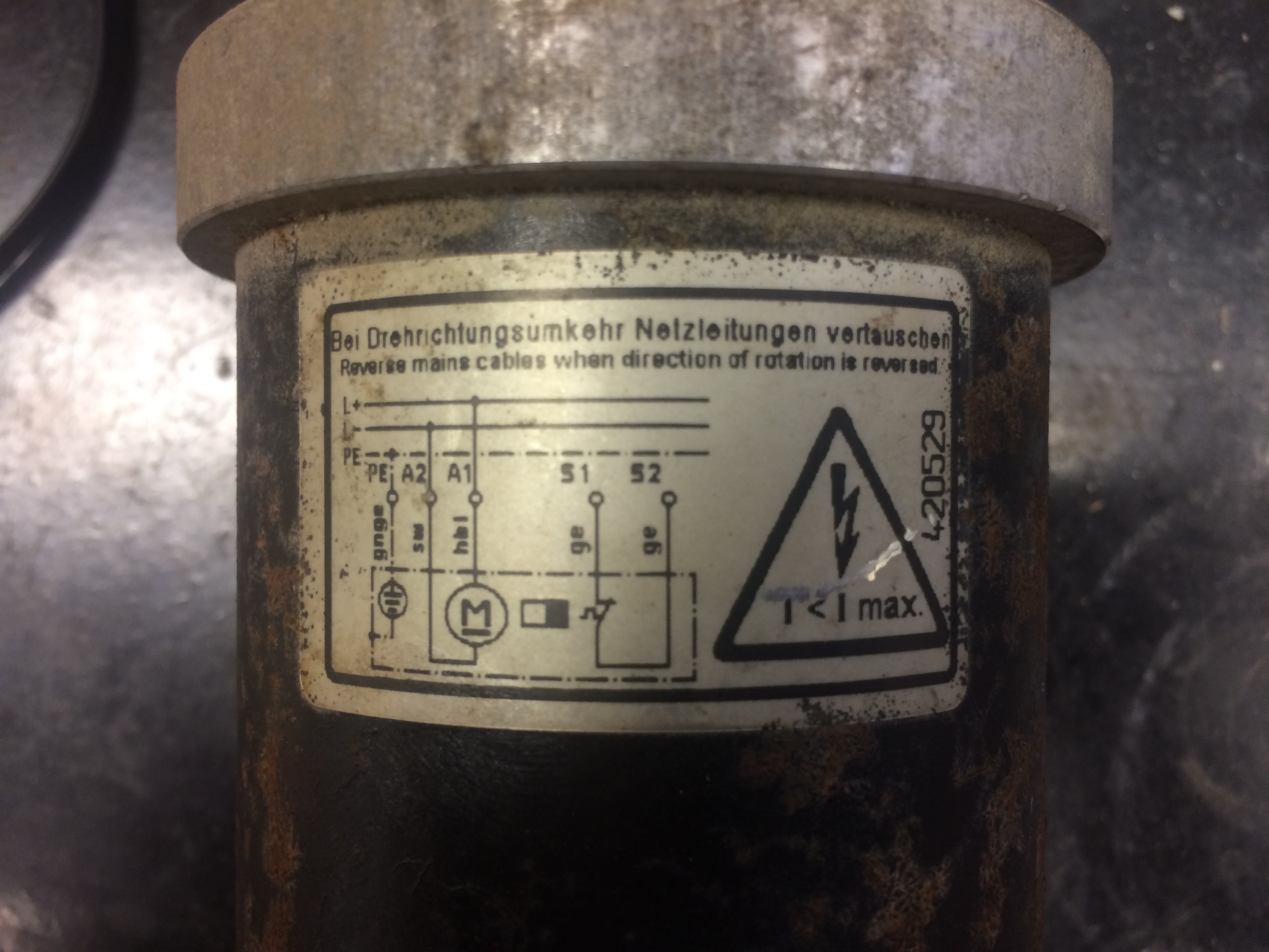

Podle toho štítku, je tam magnetem ovládaný spínač. Kolik impulsů (spojení) na otáčku má, to není zřejmé, ale dá se to jednodše zjistit. Na žluté dráty připoj ohmmetr, nebo zdroj s LED a rezistorem. Pak pomalu otáčej a spočítej sepnutí na jednu otáčku. Já mám podobný motor a ten má jeden puls na otáčku, ale u tvého to může být jiné.

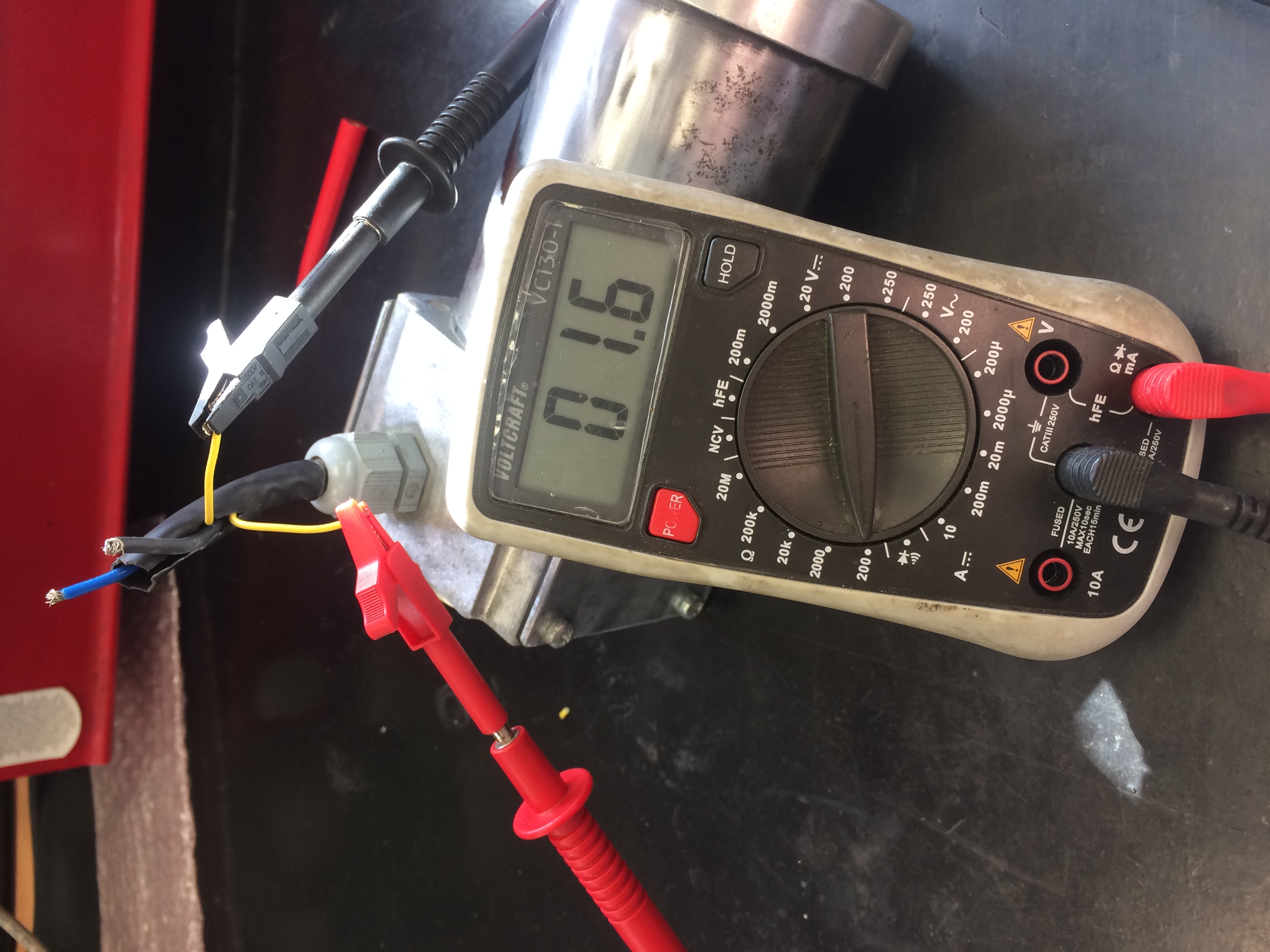

Připojeno a při otáčení se nic neděje

pokud to jde, otáčej pomalu rukou rotorem /hřídelí/ a dívej se na multimetr. Jak píše ondraN, měl bys vidět minimálně jednou výkyv - pokles hodnoty na displeji. Musíš pomalu proto, že lcd má jisté zpoždění a nemusíš pokles / rozepnutí / postřehnout.

Pořád nic. Tyhle dva mezi sebou i pípnu to je normal? Použití toho motoru mělo být na cnc frézku takže bych ho stejnak musel připojit do nějaké elektroniky a na zkoušku mě napadlo arduino případně bych ho i nechal ale nevím jaké, jak to zapojit a jaký program. Třebas mám vadnej multimetr tak bych to vyzkoušel rovnou na tom arduinu

pokud jsi multimetrem tzv. písknul ty dva vodiče, které měříš, tak jsi zjistil, že vodič není nikde přerušený, a uzavírá obvod, povrdil jsi naměřenou hodnotu. Jinak by na měřáku byla "1" - nekonečno /přerušen obvod /.

Kontakt může být i poškozený. Pokud tím někdo spínal moc velký proud nebo to špatně zapojil, můžou být kontakty "svařené" k sobě natrvalo a s tím se nic nedá dělat, kromě výměny snímacího kontaktu. Na CNC (posuv) jsou určitě lepší krokové motory, pokud to měl být pohon vřetena, je možné snímat otáčky i jinak (leštěná ploška, otvor ve hřídeli, kotouček s dírami, magnet a halův snímač......).

Tak jsem ho rozebral a byla tam zapojená tepelná pojistka... Takže otáčky budu řešit jinak. 3D tiskárnu mám postavenou právě s motorama NEMA17 a použiju je i na frézu. Takže tenhle motor měl být jako fréza. No ještě přemýšlím jestli se motor na 24V právě hodí na frézování asi bude hodně ztrácet otáčky při činnosti.
