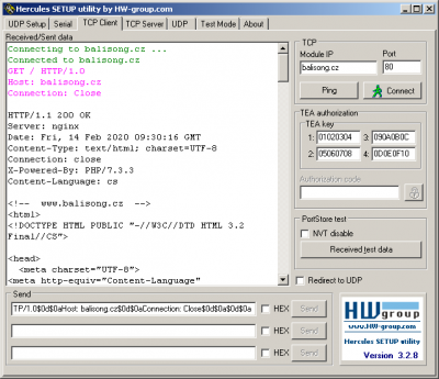

Testovat vlastnosti webového serveru lze i Telnetem. Já jsem použil Hercules
https://www.hw-group.com/cs/software/ap ... ules-setup
Jak vidíš, balisong.cz odpovídá na tvoji (červenou) hlavičku dotazu kódem 200 OK. Pokud udělám totéž s google.cz, tak dostanu kód 404.
Pokud použiješ GET / HTTP/1.0 , server okamžitě po odeslání požadavku uzavře spojení, bez ohledu na parametr Connection:
Pokud použiješ GET / HTTP/1.1 , server uzavře nebo nechá otevřené spojení s ohledem na parametr Connection: Close nebo Keep-Alive.
To je správné chování podle standardu a popisuji to jen pro představu, že možnosti parametrizací hlavičky požadavku jsou široké a mnohdy docela komplikované.
Můj závěr je někde jinde. Já si myslím, že spojení navážeš, server normálně odpovídá, ale ty prostě jeho odpověď nezpracuješ. Buď dík nějakému zpoždění následující program nestačí odpověď už zachytit, nebo naopak, "odposlech serveru" skončí dřív, než server stačil odpovědět. Holt to je tak, když zveřejníš jen kusý výsek programu.
