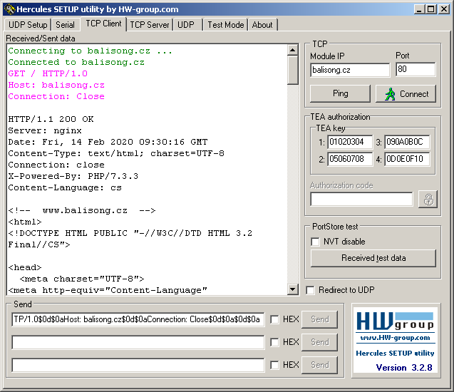

Testovat vlastnosti webového serveru lze i Telnetem. Já jsem použil Hercules
https://www.hw-group.com/cs/software/ap ... ules-setup
Jak vidíš, balisong.cz odpovídá na tvoji (červenou) hlavičku dotazu kódem 200 OK. Pokud udělám totéž s google.cz, tak dostanu kód 404.
