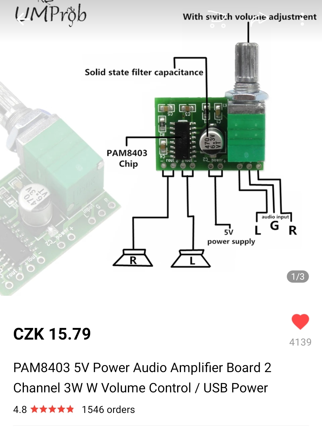

Dobrý den. Chtěl bych se zeptat. Mám Bluetooth modul MH-M18 a zesilovač viz. příloha. Když ale modul připojím k zesilovači tak na pozadí jakoby něco hučí. Modul i zesilovač je napájen 5v z Arduina. Trochu jsem hledal a prý by to mohlo být tím že není izolovaná zemní smyčka. Nevíte někdo co s tím ???

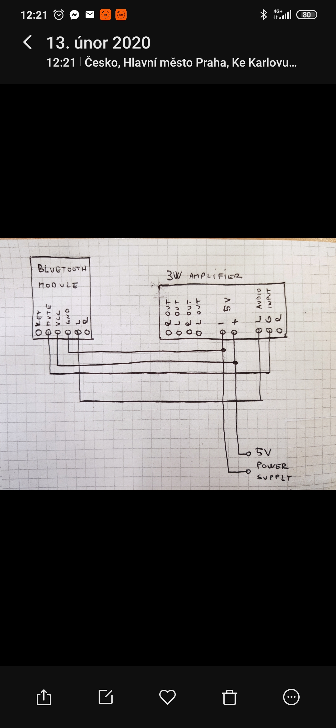

Ukaž schema, jak to máš pospojované. Hlavně napájení a GND.
Brum bude s největší pravděpodobností vznikat zemní smyčkou. Řešení může být zapojit to lépe, nebo galvanicky oddělit audio signál na vstupu zesilovače.

Mám to zapojené takto

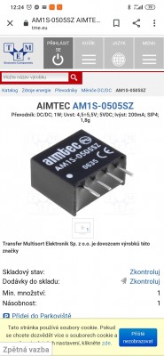

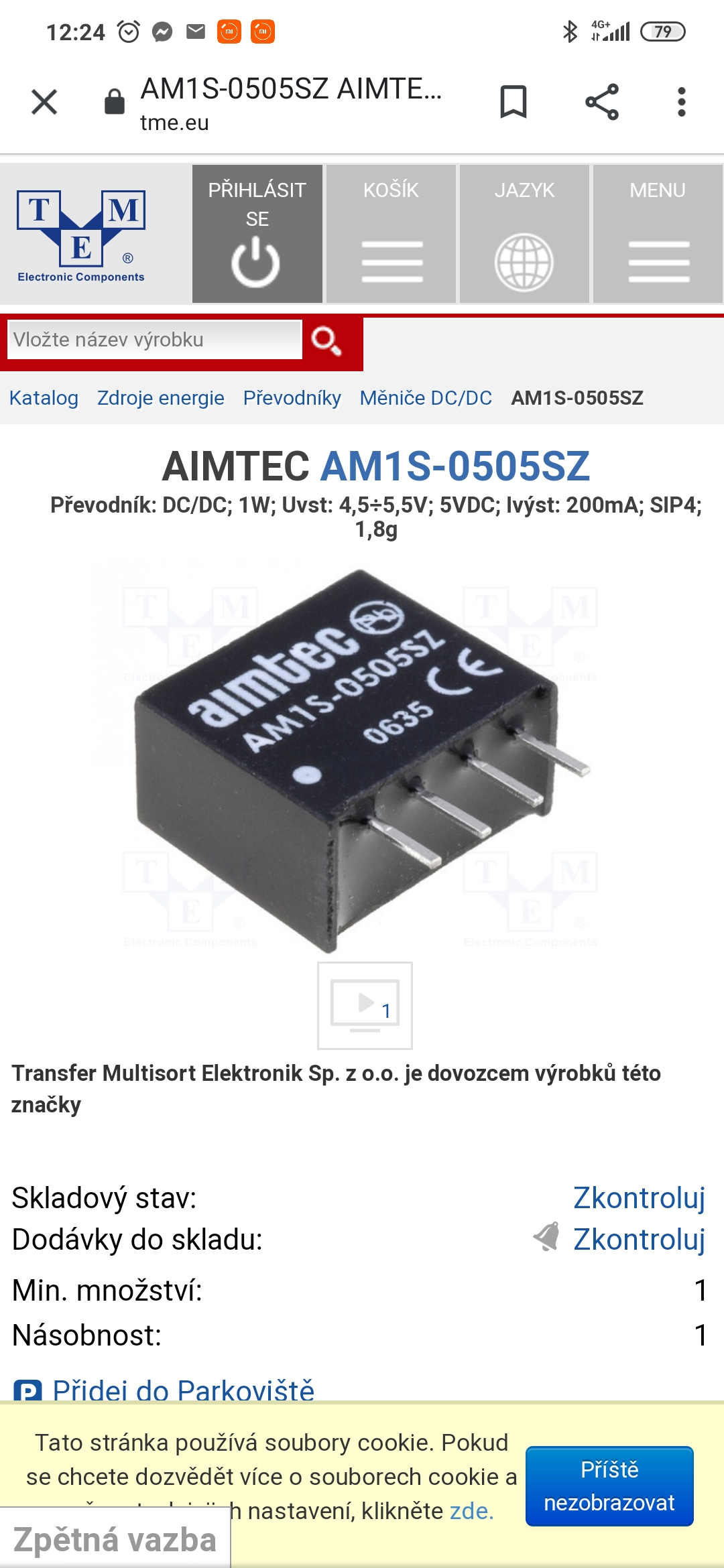

Přemýšlel jsem ještě, že bych tímto odizoloval společnou zem. Myslíte že by to pomohlo ???

Je tam na tom obrázku nakreslené spojení MUTE a GND, proč je to tak připojené?

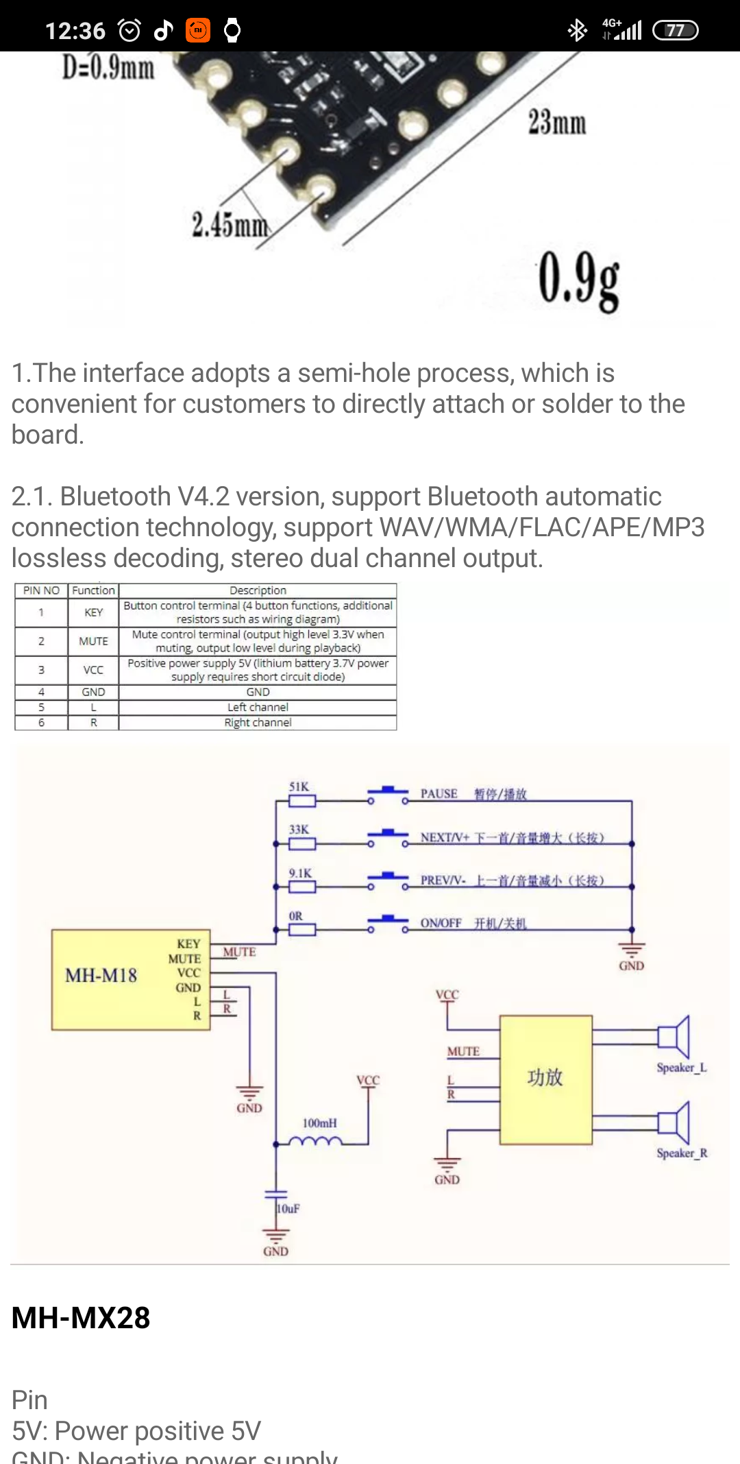

Ten mute jsem takhle připojil protože to vyplynulo z obrázku viz. příloha, ale když ho místo na mute připojím na GND tak to dělá úplně to samé. A hučí to takhle: https://drive.google.com/file/d/1NlP7T3 ... p=drivesdk

Já tedy na obrázku vidím jen připojit mute k mute, ale není tam, aby se připojilo mute k GND, kde G je určeno pro jiný zdroj, třeba PC. Nejde se dostat k souboru na google. Takže jsem si nemohl poslechnout co to dělá. Když dáš pryč bluetooth a připojíš amplifier jen ke zdroji, dělá to taky to hučení?
Na obrázku je napsáno, že když nehraje nic, tak se MUTE přepne na HIGH a na výstup dá 3.3V, když ale začne něco hrát, tak se přepne na LOW. To znamená, že za použití NPN se dá ztlumit. Jinak když to uzemníš a nepůjde tam žádný zvuk, tak postatě pouštíš do gnd 3.3V.
