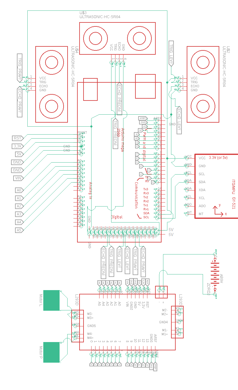

Zdravím, pracuji na školním projektu, kde se robot, při detekci překážky, otáčí o 90°a 180° doleva nebo doprava. Problém je v tom, že při spuštění motorů gyroskop v náhodném časovém intervalu přestane číst úhel natočení (někdy to trvá 10s někdy taky 2s). Zpočátku sem se s tímto problémem setkával minimálně, ale nyní je to při každém spuštění. Proto prosím o radu, čím je to způsobeno a jak se tohoto problému zbavit.
Součástky:
  • Arduino Mega 2560
  • motor shield l293d
  • Gyro+akcelerometr MPU 6050
Zde je testovací kód, ve kterém gyroskop přestane fungovat během několika sekund od zapnutí motorů.
