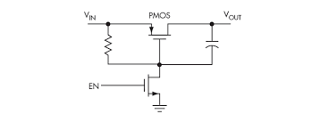

Příspěvek od ondraN » 18 pro 2019, 20:50
A nebo ještě dvojice P+N mos v jednop pouzdru. P bude spínat zátěž a N bude pomocný pro ten P.
A tady je nějaký dual mos:
https://www.ges.cz/cz/mosfet-n-p-fet-tr ... 13157.html
p+n mos switch.png (1.61 KiB) Zobrazeno 12312 x
