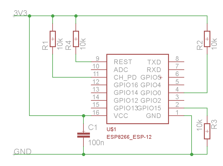

Pro poradek schema te bizuterie:

Přestože ten obrázek s tvým schématem nemá nejspíš nic společného, postrádám na něm PullUp rezistor na GPIO2.
Re: ESP-07 tiskne chyby
Na GPIO2 je interne LEDka se svym odporem, externí není potřeba. Ale je fakt, ze vycházím z doporuceneho zapojení, které kupodivu do teď fungovalo. Mít Tvoji kristalovou kouli, podle které si poznal, ze jsem do diskuse podstrčil vymyšlené schéma, třeba bych to zapojil jinak.
Tomu opravdu tebou prezentované schéma neodpovídá, na to nepotřebuji křišťálovou kouli.mam ESP8266-07 program na nem obsluhoval několik cidel, data zobrazoval na LCD, odesilal na domoticz, spinal rele
Modrá LED s rezistorem na GPIO2 nijak negarantují potřebnou logickou úroveň HIGH.
