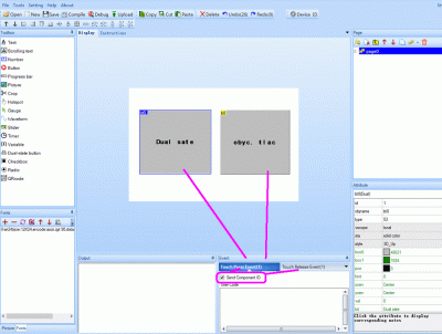

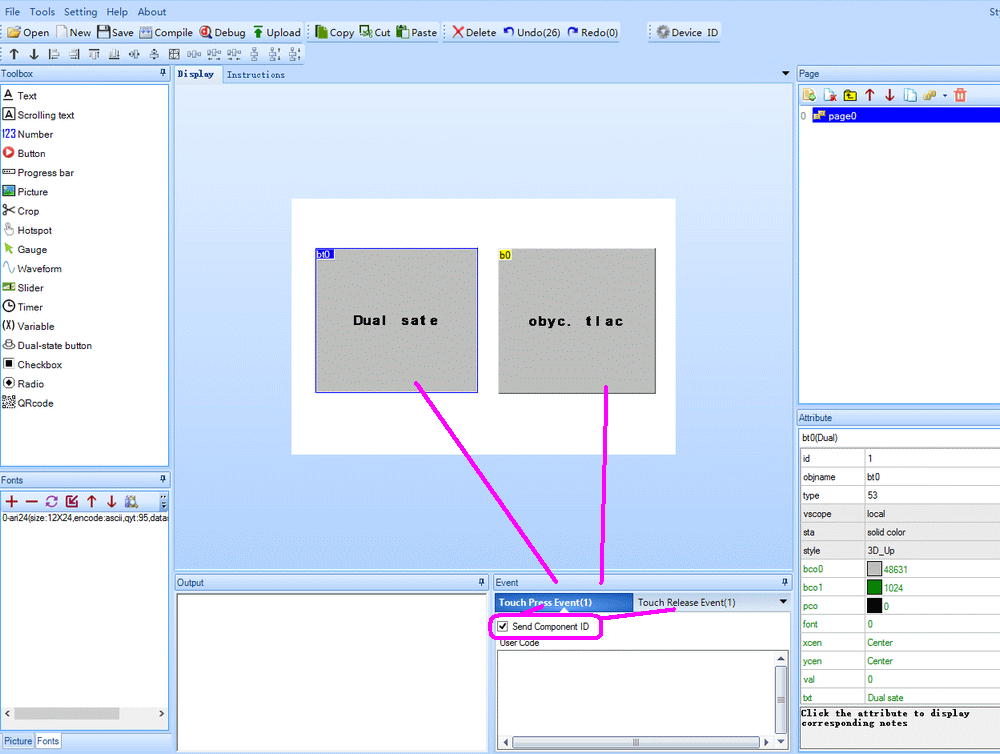

Pro příklad:
Mám na displeji vytvořena dvě tlačítka (objekty). Tyto objekty jsem na displeji vytvořil v editoru.
Každý z těch objektů musí mít zaškrtnuto "Send Component ID" pro "Touch press event" a případne i pro "Touch release event" (viz obrázek níže).
Tím bude zajištěno, že se při stisku (a při uvolnění) budou odesílat sériová data do Arduina.

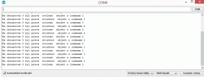

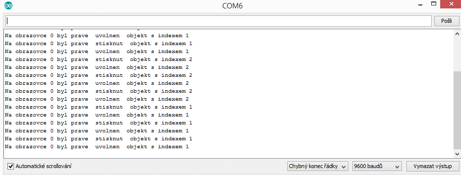

A úplně nejjednodušší příklad pro zjišťování stisku objektů bez knihovny by mohl v Arduinu vypadat třeba takhle:
(V Serial2.begin je nutné nastavit správnou rychlost - nevím, jaká je defaultně, já jsem si jí změnil v displeji v simulátoru příkazem bauds=38400)
Displej je připojený na SoftwareSerial na pinech 10 a 11 (křížem)
#include <SoftwareSerial.h>
SoftwareSerial Serial2(10, 11); // RX, TX - připojení Nextiona (krizem)
void setup(void)
    Serial.begin(9600);        // rychlost komunikace mezi Arduinem a Seriovym monitorem
    Serial2.begin(38400);      // tady se musi nastavit spravna rychlost komunikace mezi Arduinem a displejem
void loop(void)
    if (Serial2.available())
        delay(10);                            // Chvili pauza na prijeti cele sekvence dat (7 bajtu)
        byte akce = Serial2.read();           // Pri dotycich na displej by mel byt prvni bajt 0x65
        if (akce == 0x65)                     // Kdyz se jedna o dotyky, prectou se jeste dalsi bajty
	    byte obrazovka = Serial2.read();      // Druhy bajt je index aktivni obrazovky
            byte objekt = Serial2.read();         // Treti bajt je index objektu na obrazovce
            byte stav = Serial2.read();           // Ctvrty bajt je stav stisku (0= prave uvolneno, 1 = prave stisknuto)
            Serial.print("Na obrazovce ");         // A ze zjistenych hodnot se sestavi srozumitelna veta a posle se do serioveho monitoru
            Serial.print(obrazovka);
            Serial.print(" byl prave ");
            if (stav == 0)  Serial.print(" uvolnen ");
            if (stav == 1)  Serial.print(" stisknut ");
            Serial.print(" objekt s indexem ");
            Serial.println(objekt);
      // Zbytek dat z displeje je nejaky bordel (v lepsim pripade jen 3x znak 0xFF), nebo nejaka data,
      //    ktera nemaji s dotyky nic spolecneho, tak se jednoduse vsechno ze seriove linky smaze.
        while (Serial2.available())
            Serial2.read();
