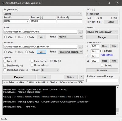

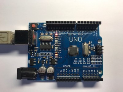

Dnes mi přišlo No-name UNO, z jednoho českého eshopu,
po připojení na napájení začalo zběsile blikat.
Na základě toho vlákna jsem se pokusil vyčíst co obsahuje.
V EEPROM určitě něco je z výroby, pojistky nastaveny na 0x00.
