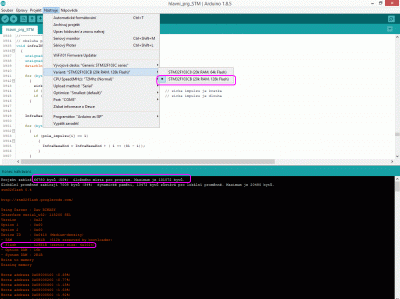

Na základě tohodle vlákna jsem si prohlídnul svoje čínský desky STM32 (BluePill), které jsem nakupoval v domění, že mají 64kB FLASH memory
(jak uvádí prodejce): https://www.ebay.com/itm/311156408508
Na pouzdře teda nepoznám, jestli byly nějak leštěné.

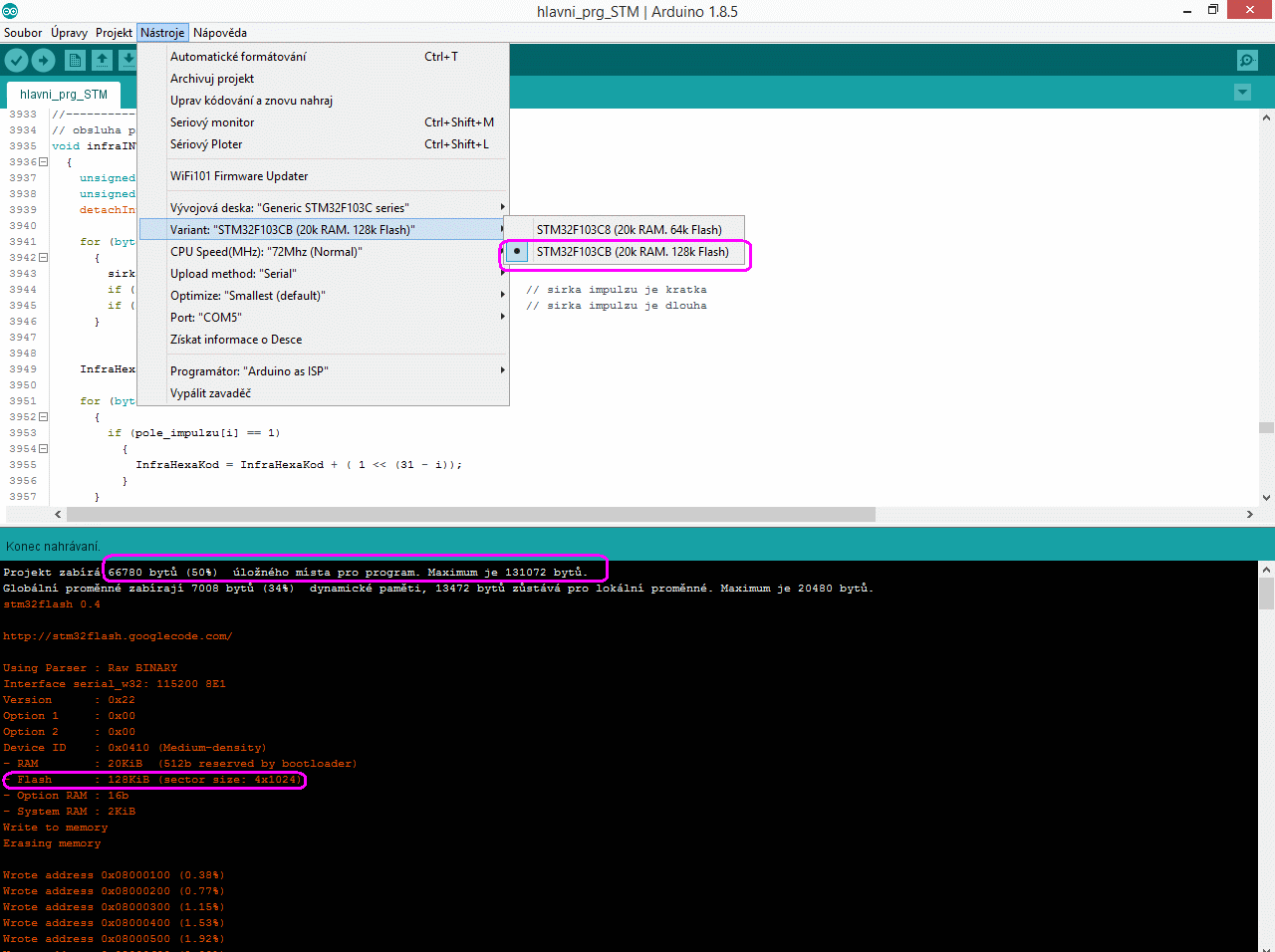

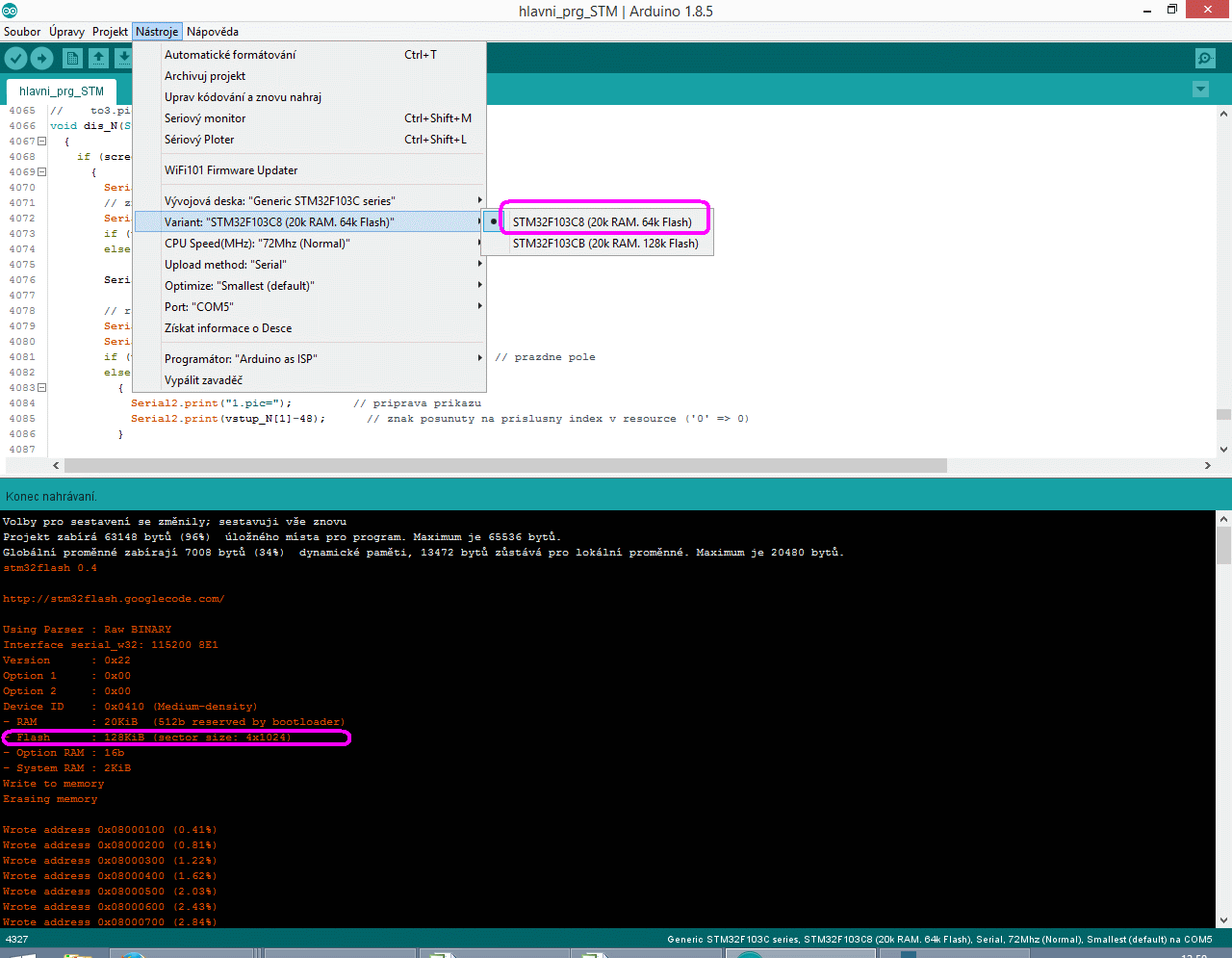

Když jsem ale zkusil do těch desek nahrát program, tak se mi objevilo, že mají 128kB FLASH.
Označení na procesoru:
STM32
F103C8T6
GH252 9U
CHN 604
(poslední 2 řádky se na každém procesoru liší)
Takže u mně je to pozitivní překvapení ...
Zkusím napstat nějaký větší kód, který přesáhne těch 64kB a vyzkouším, jestli půjde do desek nahrát.
Tady je obrázek:
Příspěvky: 660
Re: eeprom obsazení
Příspěvek od AstroMiK » 09 bře 2019, 17:47
... Fakt do toho procesoru jde nahrát i program, který má přes 64kB.
Tak to je SUPER ...

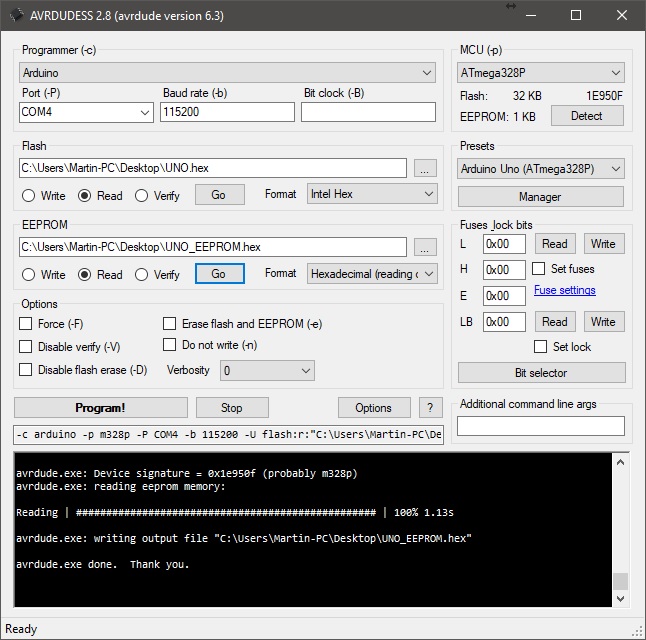

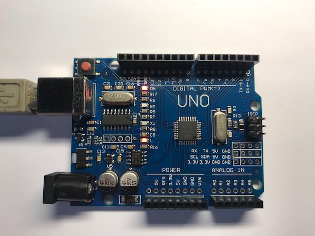

Dnes mi přišlo No-name UNO, z jednoho českého eshopu,
po připojení na napájení začalo zběsile blikat.
Na základě toho vlákna jsem se pokusil vyčíst co obsahuje.
V EEPROM určitě něco je z výroby, pojistky nastaveny na 0x00.
:200000000C945C000C946E000C946E000C946E000C946E000C946E000C946E000C946E0082
