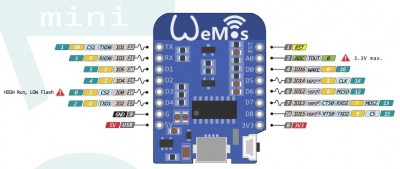

Ahoj.
Potřebuji mít informace z Arduina dostupné přes WiFi.
Predstava: Arduino Uno které vypisuje hlášky serial.print...
Wemos D1 přijímá z Arduina, připojí se k domácí WiFi sítí, běží na něm http server a přes prohlížeč si mohu údaje zobrazit.
Nebo Wemos jako WiFi sériový port v domácí siti, ke kterému se pomocí sériové konsole vzdálené připojím.
Díky.
J.

Pokud nepotřebuješ příliš mnoho portů, pak není co řešit. Do Wemos D1 prostě naprogramuj ten http server a zbývající bižuterii prostě vynechej.

Diky, ale asi bych to potřeboval víc "pro blbé" vysvětlit - nasměrovat na příklad. Nevím ani, jestli stačí přímo propojit tx-rx (Arduino bude napájet i Wemos mini).

Tys mi nerozuměl, já mluvím o tom, abys prostě vypustil Arduino a naprogramoval v Arduino IDE ten Wemos jako web server se vším ostatním. Arduino tam vůbec nedávat. Je to nejjednodušší, nejspolehlivější, nejlacinější a nejlepší.

Použiju-li původní myšlenku a např.: http://fritzing.org/projects/wifi-serial-monitor, mohu propojit piny TX-RX místo uvedeného ve schématu a pokud ano, jak změnit kód ve wemos? Pokud to musím udělat dle schématu, musím připojit odpory jak je uvedeno a pokud ano tak proč?
Díky

Ty odpory tam jsou kvůli rozdílným napěťovým úrovním, WEMOS pracuje s 3,3V a NANO s 5V. To aby jsi nezničil 5 volty vstup do WEMOS , ale pro NANO odporů není třeba, protože úroveň 3,3V pro vstup jako log. 1 NANO akceptuje.
Mě se líbí https://hackaday.io/project/5680-hardwa ... -with-wifi Jediný problém je v tom, WEMOS se neprogramuje přes Arduino. Je v jazyku LUA.

Ok. Rozumím tedy proč odpory, ale proč není použit na wemosu PIN RX ale D7? Jak použít pouze Wemos bez Arduina? V kódu používám často delay - to mi ovšem vyhovuje, ale pro použití jedné desky Wemos by asi mohl být problém?
RomanB
Příspěvky: 90
Bydliště: Havířov
Re: Přenos informací ze sériové linky
Příspěvek od RomanB » 24 úno 2019, 08:13
Pin D7 je taky RX2
