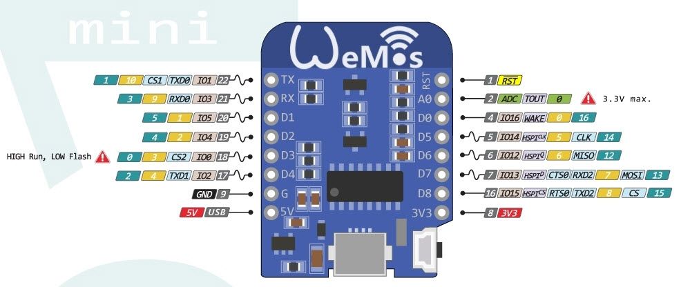

Ty odpory tam jsou kvůli rozdílným napěťovým úrovním, WEMOS pracuje s 3,3V a NANO s 5V. To aby jsi nezničil 5 volty vstup do WEMOS , ale pro NANO odporů není třeba, protože úroveň 3,3V pro vstup jako log. 1 NANO akceptuje.
Mě se líbí https://hackaday.io/project/5680-hardwa ... -with-wifi Jediný problém je v tom, WEMOS se neprogramuje přes Arduino. Je v jazyku LUA.

jenicek_sut
Příspěvky: 8
Registrován: 14 říj 2018, 14:55
Re: Přenos informací ze sériové linky
Příspěvek od jenicek_sut » 24 úno 2019, 04:19
Ok. Rozumím tedy proč odpory, ale proč není použit na wemosu PIN RX ale D7? Jak použít pouze Wemos bez Arduina? V kódu používám často delay - to mi ovšem vyhovuje, ale pro použití jedné desky Wemos by asi mohl být problém?
RomanB
Příspěvky: 90
Bydliště: Havířov
Příspěvek od RomanB » 24 úno 2019, 08:13
Pin D7 je taky RX2
@jankop Myslel jsem v tomto případě https://hackaday.io/project/5680-hardwa ... -with-wifi
