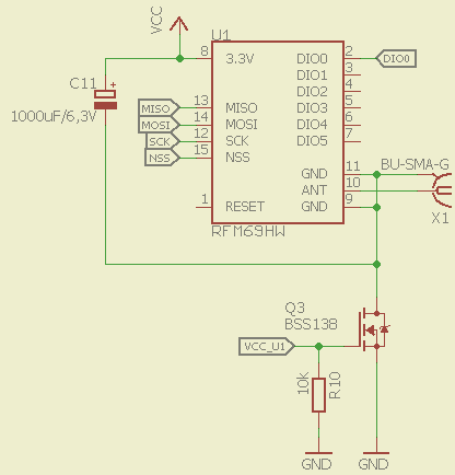

Ahoj, řeším napájení modulu RFM69 z baterie. Modul budu připojovat jen v době komunikace a špičky zachytí el. kondenzátor 1000uF.
Připojení k napájení bude obstarávat Arduino a přes Mosfet tranzistor připojím k modulu GND.
Vše je jasné ze schéma. Je takové řešení vhodné, nebo někoho napadá lepší řešení?

Ten spínač není optimum, když tak použít p-kanál a odpojovat Vcc. Ani nabíjení kondenzátoru 1000uF přes malý FET by nemuselo dlouho vydržet.
Opravdu bych se prokousal k tomu SLEEPu. Mimochodem, nedal by se držet v resetu? To by mohlo mít taky malou spotřebu.

Ještě bych se poptal na ovládání Mosfetem. Modul RFM při plném výkonu vezme 130 mA. Což ten BSS138 bez potíží zvládne. Kondik pokryje špičky, aby vysílač nedrancoval baterku. Co je na tomto konceptu špatně? V čem je použití P-kanálu vhodnější a nevýhoda odpojení GND?
Jen se ptám, není mi to moc jasné, nezpochybňuji navržené řešení..
Re: Napájení RFM
Příspěvek od jankop » 07 pro 2018, 14:40
Problém je, že nabíjíš kondenzátor 1G přes ten FET. Tím téměř jistě opakovaně překročíš impulzní proud toho tranzistoru. Možná to vydrží měsíce, možná deset zapnutí. Za druhé velký kondenzátor, velká energie a ty tu energi pak zmaříš, protože obvod je dále z kondenzátoru napájen. Za normálních podmínek je naprosto zbytečné tak velkou kapacitu aplikovat.
No a to poslední - odpojovaní země mezi moduly, pro spínání napájení, rozhodně není košér. Často si tím zaděláš na nevyzpytatelné problémy. Tím odpojováním si vnášíš do země nežádoucí úbytky napětí, které hrají roli především při zpracování signálů menších úrovní. Netvrdím, že v tomto případě to hraje zásadní roli, ale čisté to není.
