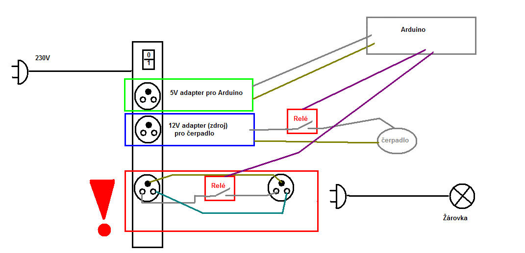

Zdravím,
Mám trocha rozpracovaný projekt inteligentnej záhrady ovládanú cez displej, ale zasekol som sa pri výbere vhodných súčiastok, pretože každá potrebuje iné pracovné napätie. Momentálne používam Arduino Nano, ktoré mám prepojené displejom, senzorom teploty, vlhkosťou a vlhkosťou pôdy.
Zasekol som sa pri zapájaní čerpadlá, ktoré beží na 12V a infračervenou žiarovkou, ktorú by som chcel použiť ako ohrev namiesto špirály. Problém je taký, že tá žiarovka potrebuje 220V a moja slabosť sú elektronické obvody.
Dosť dlho som sa zamýšľal ako to najjednoduchšie zapojiť a mi napadlo či neexistuje niečo ako zdroj, ktorý by mal vstup 220V, teda zásuvka a niekoľko výstupov na 5V, 3.3V, 12V a popripade 220V na tú žiarovku, ale pride mi to ako blbosť a našiel som jedine toto.
Vopred sa ospravedlňujem ak som tu napísal hlúposti, ale ak by sa našiel ochotný človek, ktorý by mi s tým pomohol, poprípade spísal súčiastky, ktoré potrebujem, tak by som bol veľmi vďačný.

Kdybych to řešil já, tak bych použil 3 nezávislé zdroje.
1) 5V pro Arduino
2) jedním relátkem spínané napětí 12V pro čerpadlo
3) druhým relátkem spínané napětí 230V pro žárovku.
Náčrtek je níže, ale pozor na těch spínaných 230V.

Souhlasím s AstroMIK plus ...
1) Já bych se navíc vyprdnul na ten zdroj 5V a vyrobil bych si je z těch 12 a až u arduina (STEP DOWN zdroj)
2) Jak je na obrázku - všechny ty zásuvky, relé bych dal do jedné krabice (prostorově oddělil 230V a 12V - dráty se nesmý dotýkat, ideál by bylo oddělení nehořlavou přepážkou)
3) Arduino zvlášť - s tím zdrojem 12/5V
Pokud nemáš elektro vzdělání - nech na to kouknout nějakého elektrikáře - elektrika je hajzl ....

Ten 5V zdroj je tam záměrně, protože nevíme, co je to za čerpadlo.
Když zabere, tak by mohl krátkodobý pokles napětí zdroje resetovat Arduino.
Pro napájení Arduina se dá použít v podstatě libovolná stará nabíječka na mobil.

No tohle dilema řeším neustále. Rád bych měl vlastní zdroj napětí 5V, ale zatím jsem vždy arduino napálejel těmi 12V, protože jsem už ve více článcích na netu četl, že když arduino nano napájím pomocí výstupu pinu 5V, tak může dojít k jeho zničení. K vůli tomu jsem i zvažoval stavbu vlastního arduina a už jsem to tu na fóru řešil. Je nějaká možnost, jak bezpečně napájet Arduino NANO 5-ti volty?Ten 5V zdroj je tam záměrně, protože nevíme, co je to za čerpadlo.

Existuje teoretická možnost, že při napájení Arduina přes 5V poškodíš stabilizátor napětí zpětným napětím. Ale samotný procesor, pokud nepřekročíš cca 6V ohrožen rozhodně není.Ve skutečnosti je to docela bezpečné. Uvědom si, že přesně tohle se děje, když Arduino Nano připojíš do USB. Pak je Nano napájeno z USB do 5V přes nějakou diodu, která má chránit v podstatě spíš USB port.Je nějaká možnost, jak bezpečně napájet Arduino NANO 5-ti volty?
