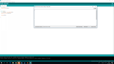

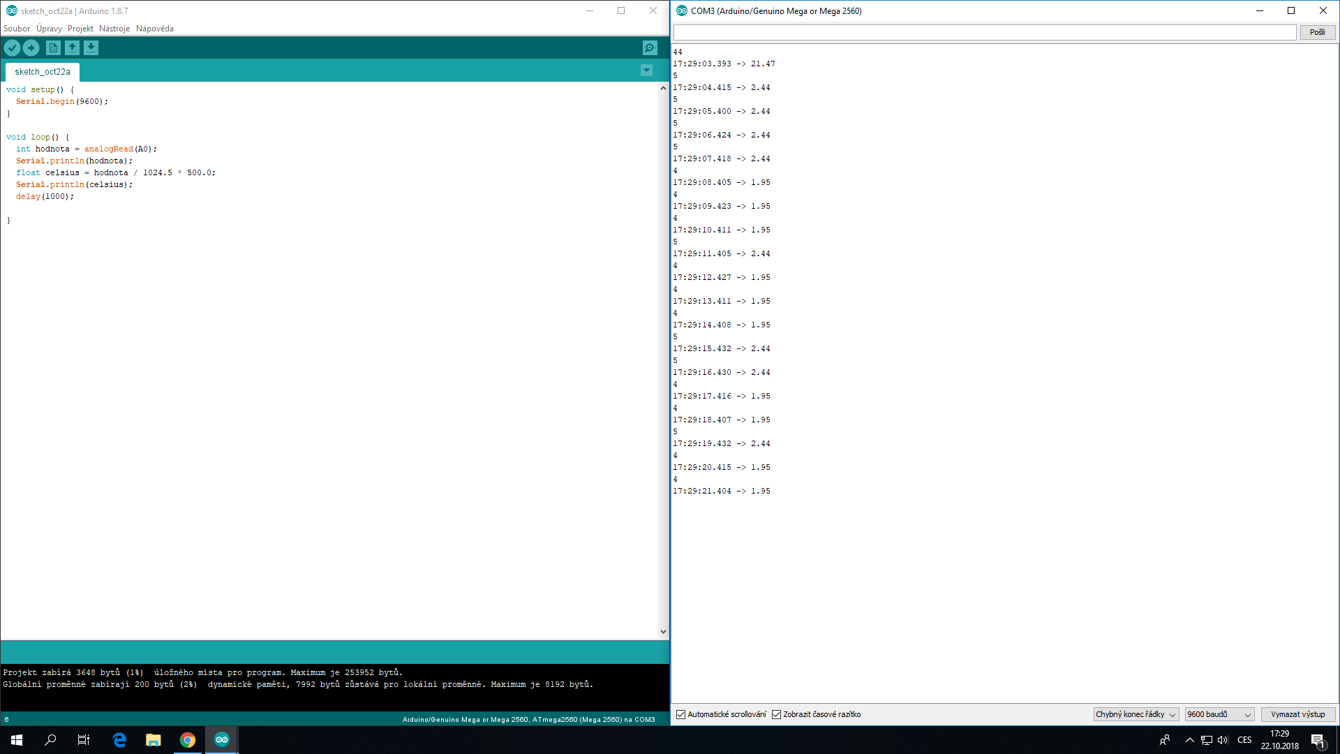

Dobrý den. Zkoušel jsem rozjet teplotní senzor 52RC LM35 DZ. Při spuštění mi hází hodnotu kolem 22 stupňů, což odpovídá pokojové teplotě. Po zopakování cyklu, ale začne házet teploty kolem 3 stupňů. Změnil jsem napájení na stabilizovaný zdroj i na 9V baterii, ale stále se problém opakuje. Jako screenshot posílám kód včetně výpisu jak analogových hodnot, tak přepočtu na stupně Celsia.
Arduino MEGA ATMEGA2560
Děkuji za pomoc.

Na ověření čidla stačí vzít obyčejný voltmetr, odpojit ten Vout pin čidla od Arduina a změřit napětí proti GND přímo na něm.
Když se bude ohřívat (třeba rukou), napětí se musí měnit (o 10 milivoltů na každý °C).
Na první pohled ten uvedený program neodpovídá výpisu.
Opavdu ti to měří od druhého vzorku tak špatně, i když použiješ ten jednoduchý program?

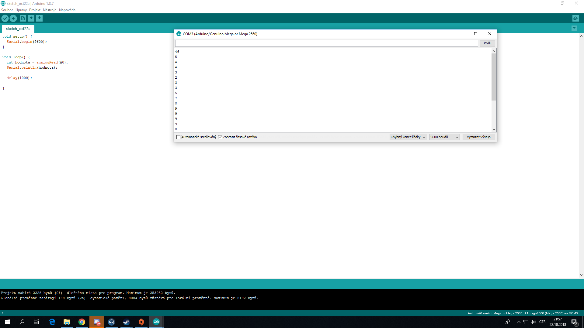

AstroMik má pravdu, ten program neodpovídá výpisu. Nahrej tohle do Arduina a ukaž výpis. A nebo ukaž program, který je v Arduinu.
Tohle čidlo má jednoduchý analogový výstup. Změř, jaký napětí ti jde z prostředního pinu. Rozdíl mezi analogovými vstupy u jednotlivých Arduin by být neměl.

Samotný obraz analogu
