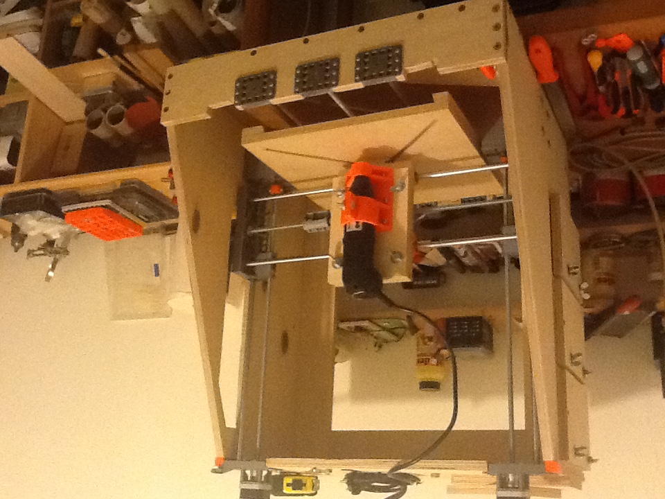

rduino Mega 2560 + Ramps 1.4 + LCD 4*20 pro stavbu 3D tiskarny a tuto tiskarnu jsem dostak k 71 narozeninam jako stavebnici (Prusa MK1S) , tak chci tu elektroniku pouzit na CNC. Prvnim problemem ktery mne tizi je pripojeni 2 motoru osy Z k Ramps 1.4. Vim, ze Ramps ma 2 konektory pro motory ale vzhledem k tomu ze na teto ose je pripojena freza a navic ma pohyb nahoru tak mam obavy z pretizeni driveru. Proto bych rad pouzil jedno z techto rseni : 1.pripojit na vyvody driveru 4 moduly s MOSFET 2. pouzit jako druhou polovinu osy Z driver pro extruder 1. Muzete mi poradit ? Prohledl jsem na YouTube hodne videi ale nikde jsem nenaslezl zadne reseni. Dekuji

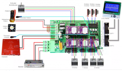

Ramp 1.4 Umožňuje připojit rovnou dva krokové motory pro osu Z. Kdy z jednoho driveru krmí dva motory.
Převzato z:
https://www.my-home-fab.de/media/image/ ... IuTiF.webp
Defakto Vaše frézka má stejnou koncepci, jako je Prusa MKS.
Převzato z:

Prijde tam GRBL. Vim , ze nejjednodussi je pripojit oba notory na jeden driver, jenze problrm je ve vaze zarizeni pripojeneho na osu Z. Zarizeni u Prusy ma dle odhadu cca 300 g , freta kolem 1 kg a elektricka vrtacka cca 3 kg a v tomto pripade rapidne vzroste zatizeni motoru na ose Z a driver bude mit problem to zvladnout (musel bych resit protivahu zarizeni). Proto jsem daval dotaz na moznost pripojeni MOSFET modulu na ovladani jednotlivych civek krokoveho motoru (moduly jsou na 15A , mezni kmitocet 20 kHz a ovladaci napeti 3-30 V), ten druh\ navrh je spise okrajovy a asi predpoklada znacny zasah do software.

Driver A4988 by měl umět dát až 2A. Takže pokud budete chtít z motorů využít maximum, tak jeden driver je málo a šel bych cestou dvou driverů.

- udělat si plošňáček pro 2 drivery a vytáhnout signál z desky Ramp 1.4 . Byl by to takový Shield Shieldu
- nebo to pořešit softwarově a namapovat výstupy osy Z i na podávací motor filamentu
Záleží na tom, která cesta by byla pro Vás schůdnější.
