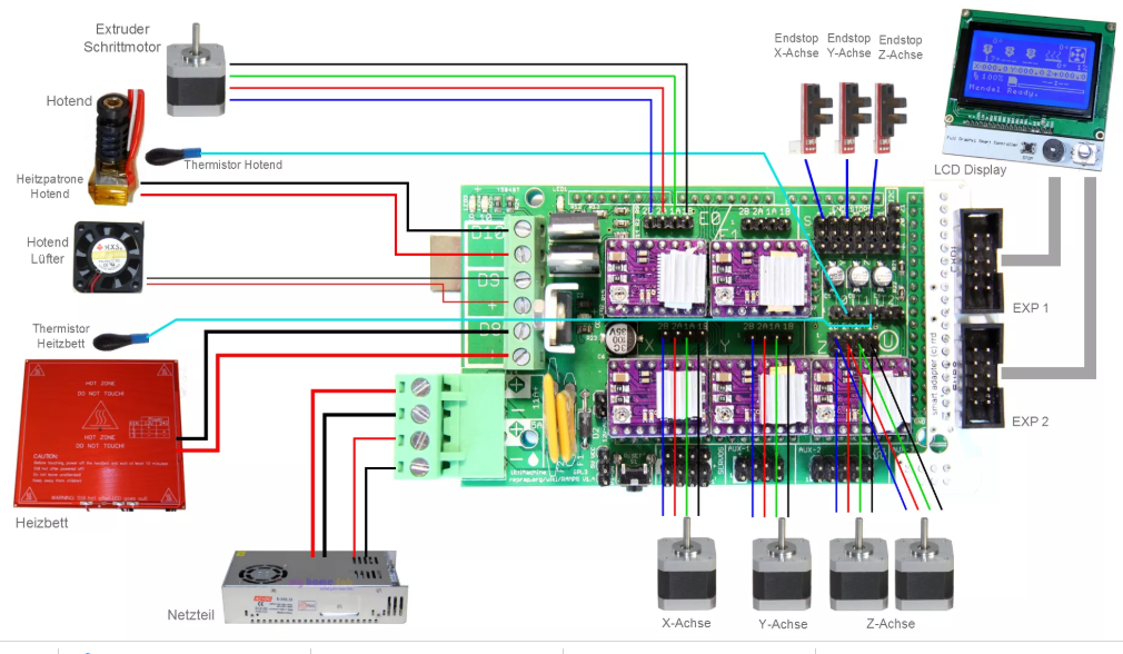

Ramp 1.4 Umožňuje připojit rovnou dva krokové motory pro osu Z. Kdy z jednoho driveru krmí dva motory.
Převzato z:
https://www.my-home-fab.de/media/image/ ... IuTiF.webp
Defakto Vaše frézka má stejnou koncepci, jako je Prusa MKS.
2. pouzit jako druhou polovinu osy Z driver pro extruder 1
Taky řešení. Ale nejdřív bych zkusil to řídit z jednoho driveru a až pak bych si komplikoval život úpravou firmware.
