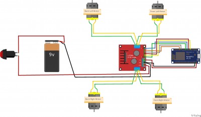

Dobrý den, jsem začátečník NodeMCU ESP8266 a chtěl bych si postavit robota podle schématu, který mám určitě zapojen správně. Teď k věci, když připojím NodeMCU ESP8266 k PC, tak nesvítí dioda na plošném spoji, driver mám nainstalovaný a ve správci zařízení žádný PORT není , počítačem si myslim, že to není, zkoušel jsem to na 2. Tím pádem mi nefunguje nahrání pokynů na esp8266... Arduino háže chybu, že si nejprve musím vybrat PORT. Neví někdo co s tím prosím? :(

Toto je obvod, podle kterého jsem to složil.
Kabely jsem použil dva, ale normální od mobilu. Možná to bude tím, jak zjistím, jestli umí kabel přenášet piny? A také zkusím nainstalovat ten jiný driver, ja mam NodeMCU ESP8266 v3.
