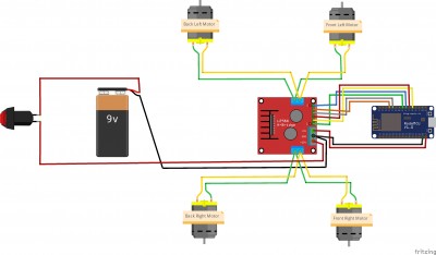

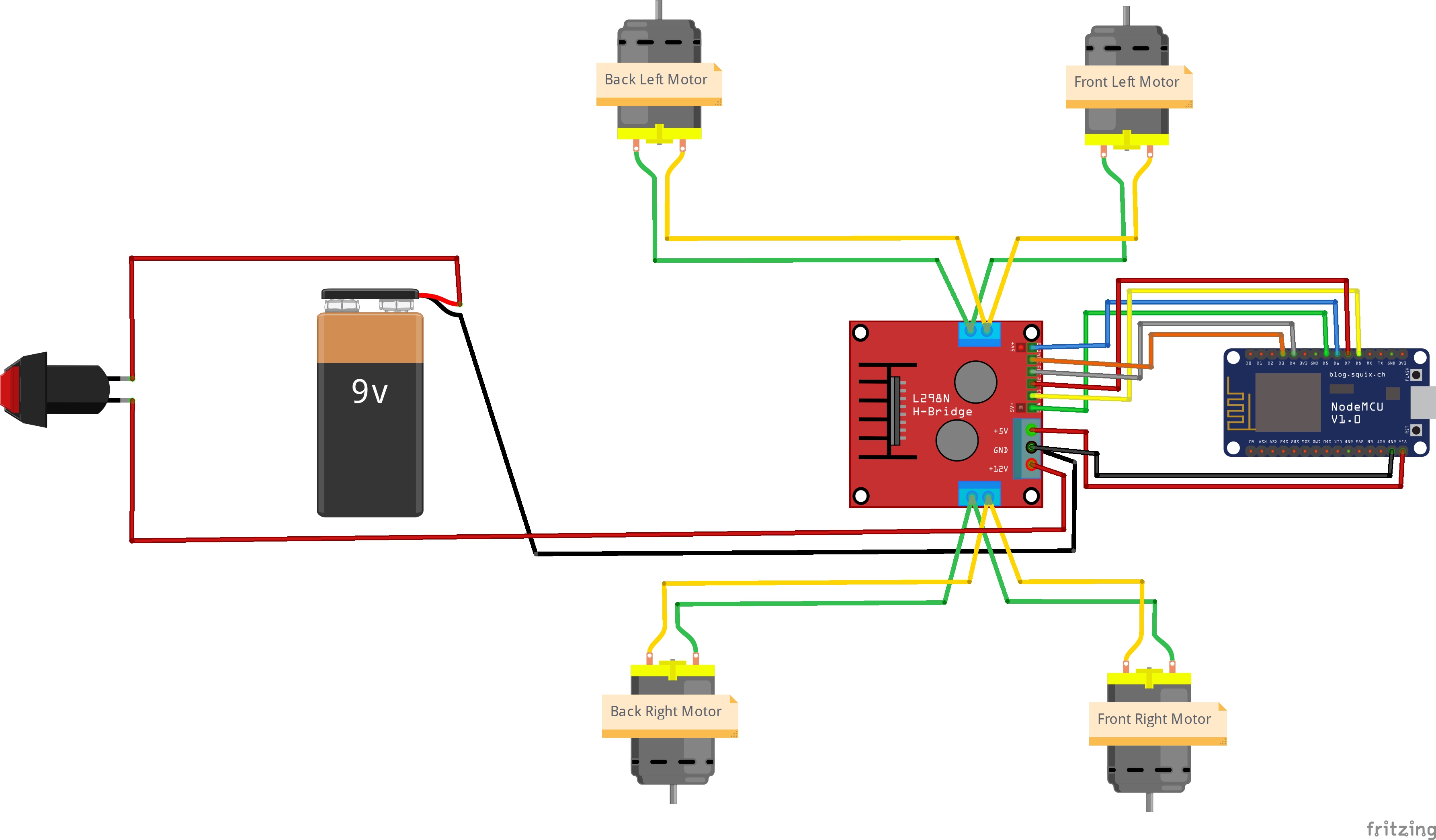

Dobrý den, jsem začátečník NodeMCU ESP8266 a chtěl bych si postavit robota podle schématu, který mám určitě zapojen správně. Teď k věci, když připojím NodeMCU ESP8266 k PC, tak nesvítí dioda na plošném spoji, driver mám nainstalovaný a ve správci zařízení žádný PORT není , počítačem si myslim, že to není, zkoušel jsem to na 2. Tím pádem mi nefunguje nahrání pokynů na esp8266... Arduino háže chybu, že si nejprve musím vybrat PORT. Neví někdo co s tím prosím?
