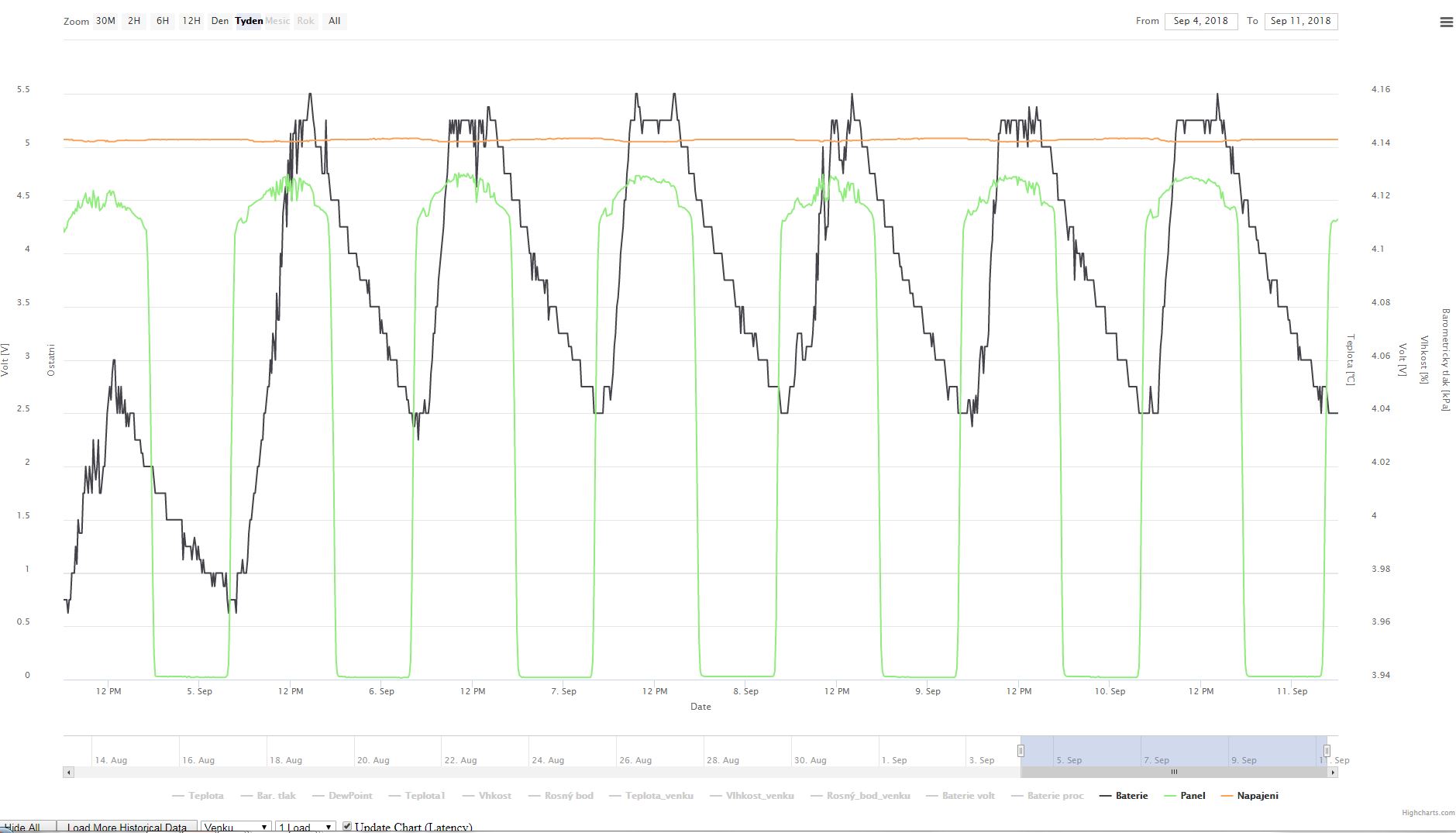

Mám meteostanici, kterou napájím solarem a jako zdroj jeden článek Lion SAMSUNG 2600mAh (ze staré baterie z PC). Data posílám jednou za minutu a potom WEMOS D1 hluboce uspím. Mimo jiné si měřím napětí panelu, napětí baterie a napájecí napětí. Zatím to pracuje od asi 20. května a ještě jsem nedobíjel. Je pravda, že letos svítí až příliš.

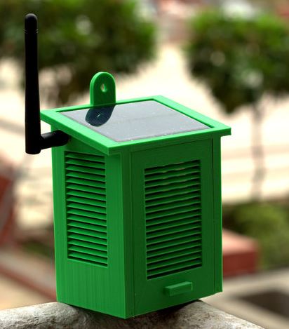

Ještě ukázka krabičky:

Pokud to dobře chápu, baterka ti do rána spadne o 0,1 V ?
To mi pošli pak graf až se ochladí k nule a pod ..... mne lilion z číny pokapaly ....

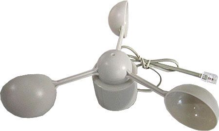

Používám WH1080
Tady odpovídá 1 otáčka za sekundu 2.4 km/h.
Maxima se mě zaznamenávat nedaří, protože kontakt relé někdy zakmitává.
Ale minimální vítr zaznamenávám.
Kdyz jsem si delal stanici tak jsem o tehle krabicce taky uvazoval ale prijde mi malo "vetrana", teplota vevnitř bude vetší než realita venku. Použil jsem pak klasicky radiacni stit a veslo se tam vsechno i s baterkou. Presto že je to lip vetrane tak teplota je ve slunecnych dnech vetsi než realna (pro srovnani jsem použil 3 ks ruznych klasickych teplomeru).
