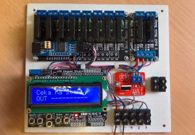

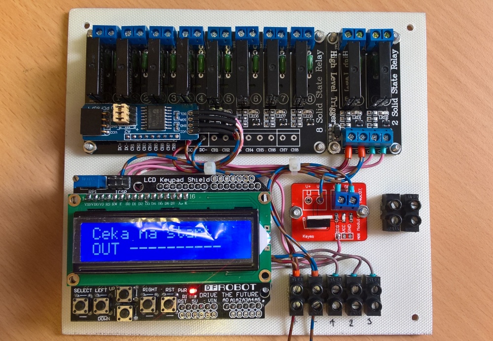

Toto je finální podoba (ok, uznávám, není to úplně designovka, ale šlo hlavně o SW) řídící jednotky.
Lze nastavit dva programy, každý z nich má několik kroků, které se v nastavený čas spustí. Je řízeno celkem 10 výstupů s SSR. Program se řídí interním "sekundovým" časovačem. Zařízení pracuje zcela offline. Nastavení se provádí v menu a celý program se ukládá do EEPROM.
Doufám, že bude sloužit ;)

Pekné :) Vyzerá to super.
Zaujali ma aj káble i podstava, kde ich kupuješ, prípadne aký je to typ?

Šlo hlavně o SW. Na té desce je to hlavně kvůli testování...ale asi to tak zůstane. Lze to jako celek zamontovat do dalšího rozvaděče.
Podkladní deska je běžný sklotextit. Za pár kaček jde koupit celá velká tabule. Tohle je tloušťka myslím 1,5 mm. Drátky jsou vypletený z nějakýho zbytku kabelu. Používám dost LiYCY 0,25mm2. Tak když zbyde nějakej ten metr, rozpletu ho na jednotlivý drátky.
