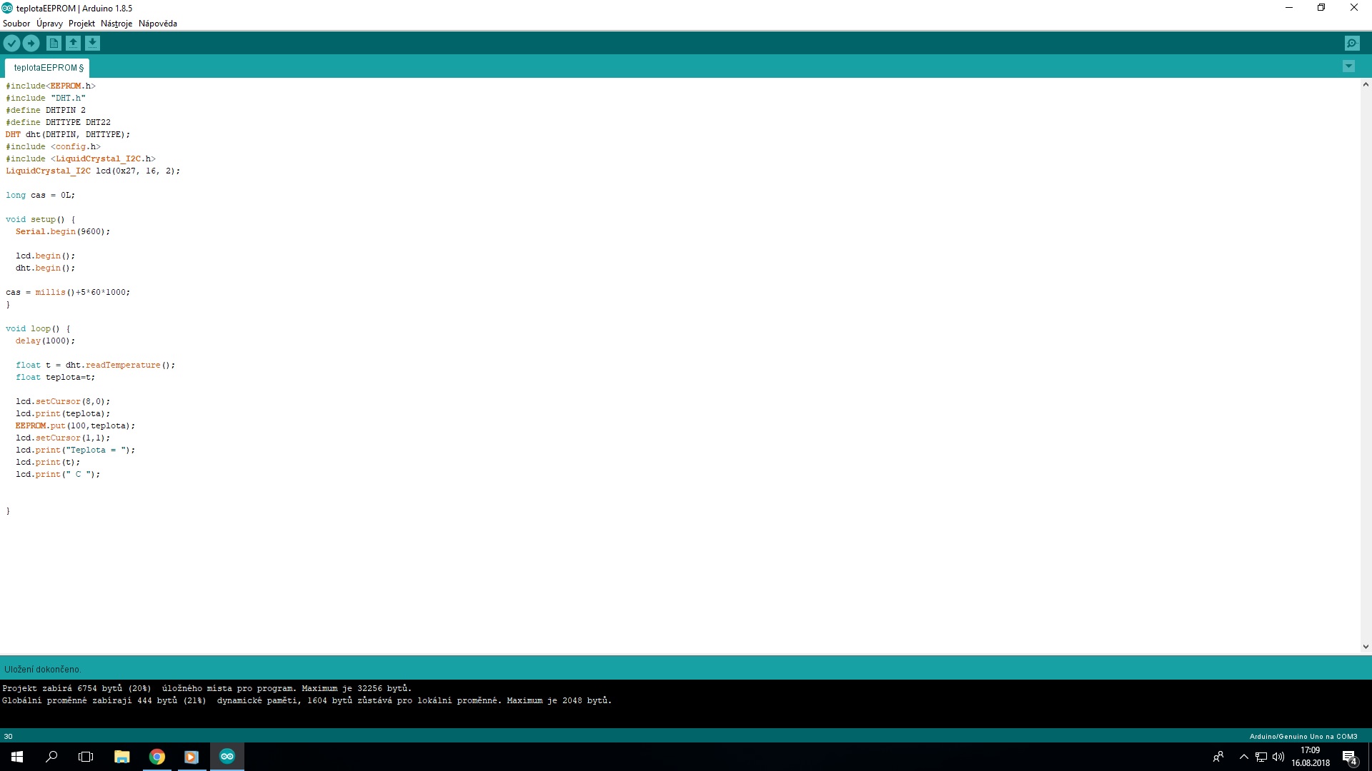

Zdravím lidi, chtěl bych pomoct s projektem... Potřebuju aby se mě do EEPROM ukládala teplota naměřená pomocí DHT22 každých 5 minut (Funkce EEPROM.put zajišťuje lepší využitelnost) poté potřebuji aby se mě objevila max/min teplota za 24 hodin. pomůže mě někdo s touto podmínkou? Vím, že se bude využívat toho LONG, ale nejsem schopný tu podmínku udělat. Vkládám screen mého kódu. Díky za případnou pomoc.

Ahoj. Na co tam máš tu proměnnou cas? Co ten kód dělal původně a do čeho patřil?
Btw: kód vkládej copy/paste do code tohle tlacitko </>
Koukal jsem na reference a budeš muset porovnávat aktuálně čtenou teplotu s EEPROM. get() poslední uloženou hodnotou. Když bude vyšší, tak eeprom. update()
Asi tak. Jestli ti správně rozumim.

Jasně chápu, ta 1. možnost bude určitě stačit. momentálně jsem na tom s kódem takto. Fungují mi všechny tlačítka, jenom potřebuji nějak udělat tu podmínku s ukládáním do EEPROM už mě jede i to "odpočítavadlo" času. To u modrého vykřičníku bude patřit do toho posledního tlačítka okamzita, jenom se mě to neposouvá displej a nenačítají se teploty/čas budu tam muset nejspíš dát taky nějaké odpočítavadlo pro posun a načítání nových hodnot, nemůžu tam dát delay, kvůli tomu počítání funkce millis(). Červené kolečka znázorňují tlačítka.

To vážně nemůžeš vkládat ty sketche jako kód a ne v obrázku? Zkus to a uvidíš, že to bude jednodušší i pro Tebe. A co teprv pro ty, kteří Ti budou chtít poradit.

jj, obrázky jsou naprd. Vkládej kód!
//VKLÁDEJ KÓD :-P
//NE OBRÁZKY. TY TI NIKDO DEBUGOVAT NEBUDE.
