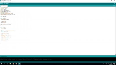

Zdravím lidi, chtěl bych pomoct s projektem... Potřebuju aby se mě do EEPROM ukládala teplota naměřená pomocí DHT22 každých 5 minut (Funkce EEPROM.put zajišťuje lepší využitelnost) poté potřebuji aby se mě objevila max/min teplota za 24 hodin. pomůže mě někdo s touto podmínkou? Vím, že se bude využívat toho LONG, ale nejsem schopný tu podmínku udělat. Vkládám screen mého kódu. Díky za případnou pomoc.

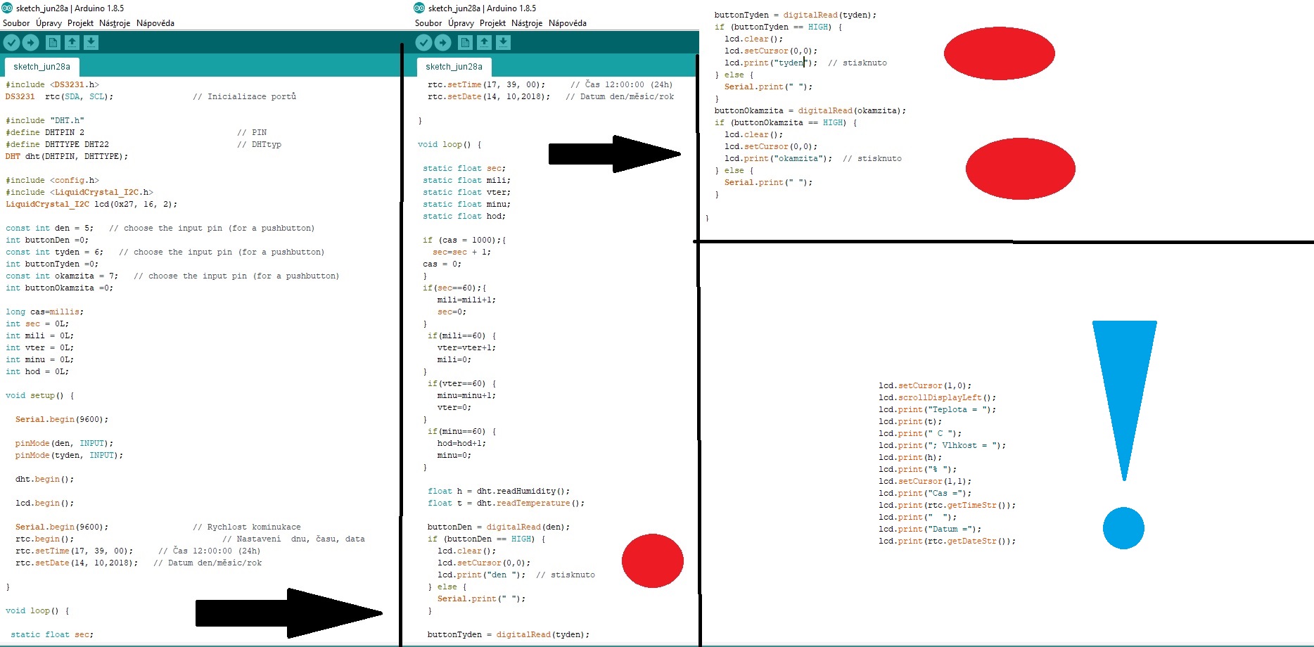

Jasně chápu, ta 1. možnost bude určitě stačit. momentálně jsem na tom s kódem takto. Fungují mi všechny tlačítka, jenom potřebuji nějak udělat tu podmínku s ukládáním do EEPROM už mě jede i to "odpočítavadlo" času. To u modrého vykřičníku bude patřit do toho posledního tlačítka okamzita, jenom se mě to neposouvá displej a nenačítají se teploty/čas budu tam muset nejspíš dát taky nějaké odpočítavadlo pro posun a načítání nových hodnot, nemůžu tam dát delay, kvůli tomu počítání funkce millis(). Červené kolečka znázorňují tlačítka.

To vážně nemůžeš vkládat ty sketche jako kód a ne v obrázku? Zkus to a uvidíš, že to bude jednodušší i pro Tebe. A co teprv pro ty, kteří Ti budou chtít poradit.
Re: Pomoc s EEPROM
jj, obrázky jsou naprd. Vkládej kód!

Tady je ten kod.
Vůbec nechápu první dva odstavce co jsi napsal. Jojo, šlo by to nejspíš i v RAM, ale mám vysloveně za úkol to udělat do EEPROM vím, že je tam omezený počet zápisu a to bych vyřešil tím, že se to bude ukládat každých 5 minut. Podmínky moc jednoduché nejsou, aspoň ne pro mě
. jediné věci co mě tam teda chybí jsou, aby se při stisku jednotlivých tlačítek objevily naměřené hodnoty s časem pořizení + jedno tlačítko by mělo ukazovat aktuální hodnoty.

Rozmysli se, co nejdřív chceš dělat. Mícháš dvě věci. počítání min. a max. hodnoty a zobrazování. Nejdřív si odlaď jednu věc a pak se pusť do druhé. Nahoře v kódu importuješ knihovnu pro DS3231 (modul RTC), ale vzápětí počítáš sekundy "ručně". To je nějaká matlanina... Máš tam ten modul, nebo nemáš? Pokud stavíš hodiny, tak tam stejně ten modul budeš muset dát.
Koukni sem: https://www.mylms.cz/text-kusy-kodu-k-arduinu/#delay Pomocí tohoto kódu si vytvoříš smyčku, která se ti bude spouštět jednou za určitý čas (třeba přibližně jednou za sekundu).
V této smyčce budeš číst data z modulu reálného času tímto kódem: https://www.mylms.cz/text-kusy-kodu-k-arduinu/#ds3231. Odteď máš v programu reálný čas, na který se můžeš spolehnout. V této smyčce můžeš navíc vykreslovat na displej. Jednou za sekundu to stačí.
Stejně tak si můžeš vytvořit smyčku, která bude třeba jednou za těch 5 minut číst teplotu a ukládat minimální a maximální teplotu. Stejně je ten první příklad na dva časy, tak tam ani nebudeš muset nic upravovat.
Zobrazení času bych udělal tak, že bych si vytvořil proměnou byte mode; a podle jejího stavu vykresloval na displej určitá data. pokud je mode == 0 tak třeba aktuální čas a teplotu, pokud mode == 1 tak min a max ze dne atd...
To je ohledně měření a vykreslování. Samotnou kapitolou je počítání minimální a maximální teploty. Stále nevím, jakou výraznou výhodu má hrnout to do EEPROM, ale budiž. V podstatě to je stejné, jako běžná RAM, ale musí se s tím trošku jinak zacházet. Nicméně platí to, co jsem psal výše. V sekundové smyčce vytvořit podmínku, která se podle času z RTC modulu spustí jednou za těch 5 minut (koukám, že tam mám podmínku na sekundy). Jinak "výpočet" je stále stejný. Porovnávat uloženou teplotu a v případě rozdílu přepsat.
Ještě co se týče EEPROM a přesnosti, doporučuju ti ještě zamyslet se nad tím jakou potřebuješ přesnost. Teplota by se dala převést na jeden bajt, takže by ti to nežralo tolik paměti. Ale pokud na to používáš knihovnu, tak je to asi z pohledu ovládání jedno.

DS3231 tam mám. ručně se tam snažím dát jenom to ukládání každých 5 minut jinak normální čas mě počíta DS3231. díky za ty stránky nějak se to tam pokusím dát a dám sem výsledek co mě z toho vznikl. Jojo ohledně té přesnosti jsem taky uvažoval, ale podle mě to stačí tak jak to je na ty 2 desetinné místa.
