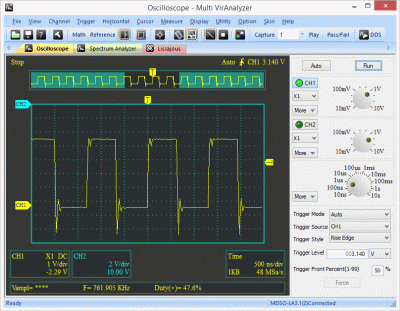

Re: Programovatelný impulsní generátor
Napsal: 07 srp 2018, 00:18
od AstroMiK
Afilip: Perfektní nápad s tím rychlým nastavováním stavu pinu pomocí registru.
Rozšířil jsem to ještě trochu o to počítání impulzů a nastavení různých frekvencí.
Přesná frekvence se už dost těžko dolaďuje, takže při nejvyšší rychlosti mám 762kHz.
Minimum je 30Hz. Pro ještě nižší frekvence by bylo nutné udělat ještě jeden podprogram a místo delayMicroseconds() tam použít obyčené delay() - pak už by tam ty "NOPy" nehrály žádnou roli.
Spouštění sekvence pomocí tlačítka na D11.
Napsal: 09 srp 2018, 16:35
od afilip
Já jsem to potřeboval doladit na přesnou frekvenci, takže jsem tam měl těch NOPů asi 40 + 40 za sebou. Jinak to doladit nešlo :D jakákoliv instrukce typu delay nebo millis to rozhodila naprosto nepředvídatelně.
