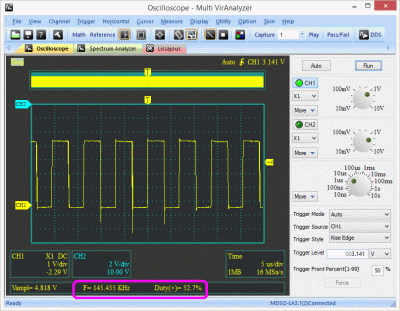

Zkusil jsem ten nejjednodušší a nejrychlejší kód:
A pak jsem měřil frekvenci na výstupu D13. Naměřil jsem jen nějakých 145kHz.
Když jsem do toho doplnil ještě střídu 1:5, klesla frekvence na pouhých 22kHz
Možná že to někdo dokáže napsat v assembleru, čímž by se rychlost asi zvýšila, ale to já nedokážu.
void setup(void)
pinMode(13,OUTPUT);
void loop(void)
digitalWrite(13,HIGH);
digitalWrite(13,LOW);
