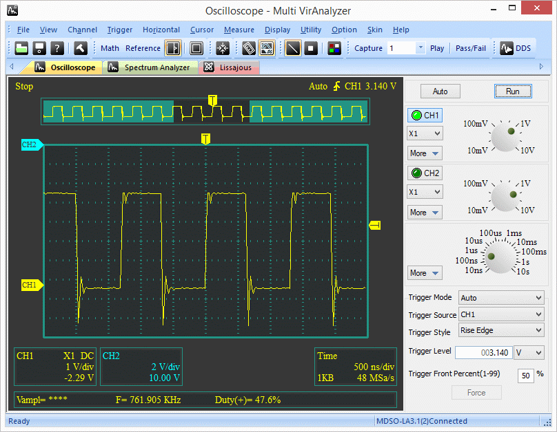

Příspěvky: 677
Re: Programovatelný impulsní generátor
Příspěvek od AstroMiK » 07 srp 2018, 00:18
Afilip: Perfektní nápad s tím rychlým nastavováním stavu pinu pomocí registru.
Rozšířil jsem to ještě trochu o to počítání impulzů a nastavení různých frekvencí.
Přesná frekvence se už dost těžko dolaďuje, takže při nejvyšší rychlosti mám 762kHz.
Minimum je 30Hz. Pro ještě nižší frekvence by bylo nutné udělat ještě jeden podprogram a místo delayMicroseconds() tam použít obyčené delay() - pak už by tam ty "NOPy" nehrály žádnou roli.
Spouštění sekvence pomocí tlačítka na D11.
