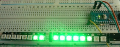

Re: Odpor k WS2812
Příspěvek od AstroMiK » 04 srp 2018, 17:39
Tak teď jsem to vyzkoušel na mých páskách a funguje to i s odporem 1k na datovém pinu. Tak nevím.
