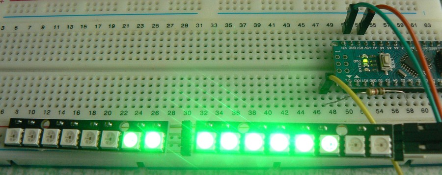

Tady je oficiální katalogový list a na poslední stránce je ukázka propojení více LED do pásku. Žádný odpor tam není:
www.seeedstudio.com/document/pdf/WS2812 ... asheet.pdf
Příspěvky: 677
Re: Odpor k WS2812
Příspěvek od AstroMiK » 04 srp 2018, 17:28
... Tak už jsem to našel.
https://learn.adafruit.com/adafruit-neo ... onnections
Adding a ~470 ohm resistor between your microcontroller's data pin and the data input on the NeoPixels can help prevent spikes on the data line that can damage your first pixel. Please add one between your micro and NeoPixels! Our NeoPixel rings already have this resistor on there
Volně přeloženo (v angličtině moc dobrý nejsem):
Ten odpor zabraňuje napěťovým špičkám, které by mohly poškodit první LED v pásku. Ale nějaké pásky ten odpor už mají v sobě zabudovaný.
Příspěvky: 677
Re: Odpor k WS2812
Příspěvek od AstroMiK » 04 srp 2018, 17:39
Tak teď jsem to vyzkoušel na mých páskách a funguje to i s odporem 1k na datovém pinu. Tak nevím.
