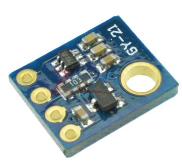

Neporadí někdo jak na to?
Těma 3 odpory by se měla dat změnit adresa.

Děkují, ale mně by spíš zajímal nějaký zdrojak :P
Vše co jsem našel používá autodetek tohoto čidla.
http://navody.arduino-shop.cz/navody-k- ... d-i2c.html
Když si připojím postupně tyto 2 čídla a zjistím si jejích i2c adresy, jak na to?

U HTU21D nelze měnit adresu zařízení na sběrnici I2C. Jediná možnost, jak měřit s více zařízeními se stejnou adresou je použít přepínač.
Třeba tento: https://www.aliexpress.com/item/CJMCU-9 ... 22940.html

Pro zjištění adresy I2C existují programy. Hledej I2C scanner.

Mam, ale pokud u toho nejde měnit adresa.
Vyjde levnějí jak DHT-22 a je přesnější, tak jsem chtěl vyměnít
