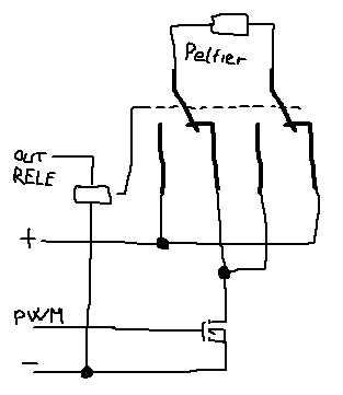

Pokud potřebuješ chladit i topit, tak musíš peltier přepólovávat. To lze provést buď pomocí H-můstku, nebo jednoduše dej před peltier relé, které bude přepólovávat napětí. Relé je dobrý přepínat, když je tranzistor vypnutej (viz obrázek). Na obrázku chybí odpor mezi minusem a Gate tranzistoru. Ale pokud použiješ ten modul, tak je to jedno. Jako nástřel stačí

- Přílohy
- topeni_chlazeni.png (6.25 KiB) Zobrazeno 10859 x

Problém je, že Peltier bere velkej proud. A běžný můstky jsou okolo dvou ampér. Použít by šlo toto: https://arduino-shop.cz/arduino/1647-bt ... 62970.html
Na to by se pak připojilo napájení, a Peltier. Jako vstup jsou dva PWM signály - podle toho, kterej spustíš, tak se mění polarita výstupu (Peltier hřeje na jednej, nebo druhej straně).
Skoro bych řekl, že je jednodušší (né jednodušší, ale levnější) použít to relátko. Když ho budeš spínat bez zátěže (tranzistoru = off), tak je v podstatě nesmrtelný. Budeš moct regulovat i výkon pomocí PWM. K čemu to má vlastně sloužit??

Taky bych byl pro relátko, pokud má jen přepínat polaritu. Kdyby vás ale vytáčelo cvakání tak bych se vůbec nebál stavby vlastního H můstku, dáte si tam tranzistory jaké potřebujete tak aby utáhl ty proudy. Něco o tom třeba zde: http://www.modularcircuits.com/blog/art ... he-basics/
