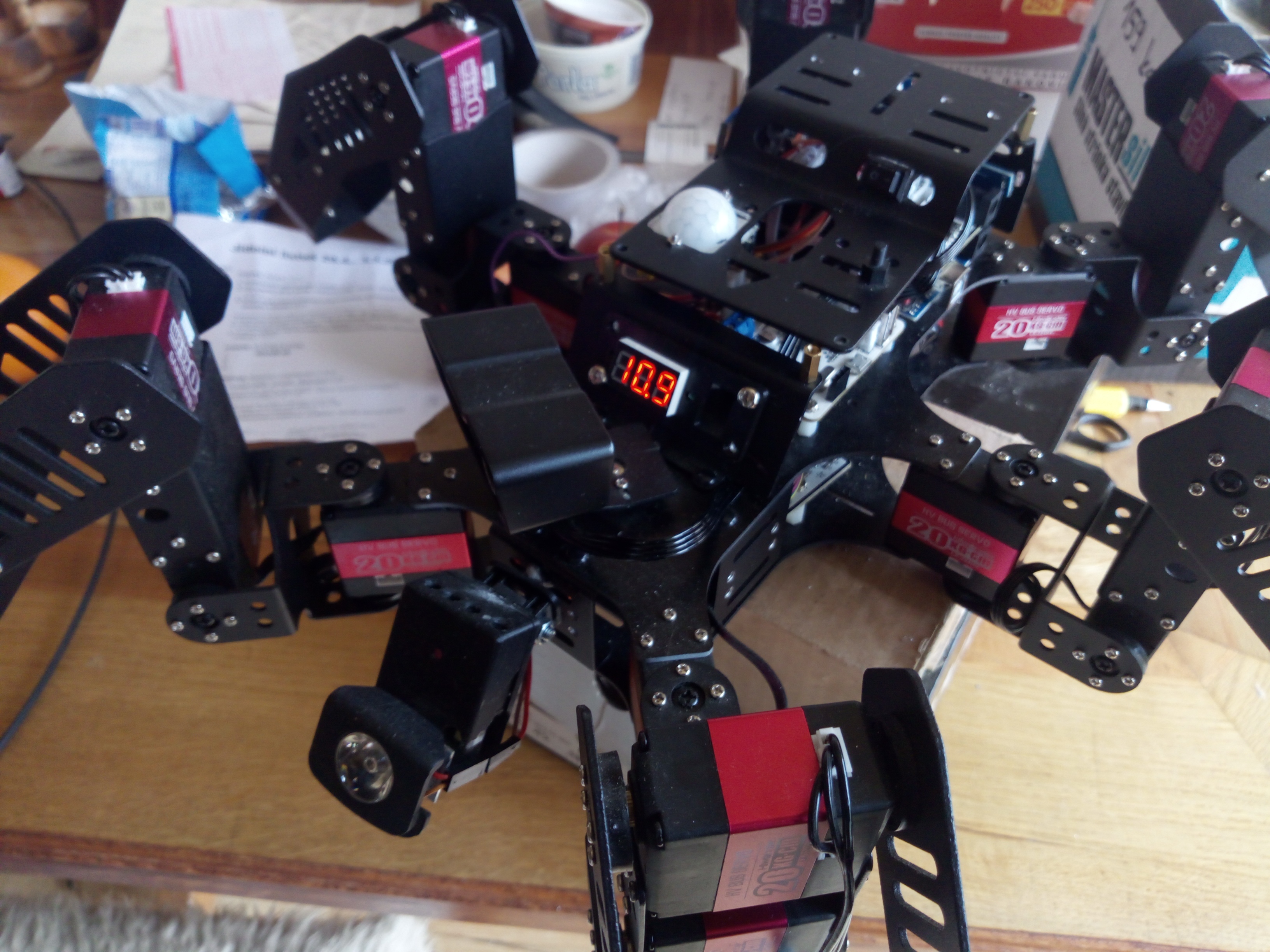

opět jsem trochu pokročil. Nainstaloval jsem si minidigi voltmetr k rychlé kontrole napětí lipol baterie:
Teď mě čeká zakrytování oled displeje a otevřených boků skeletu. Nemůžu se na to dívat.

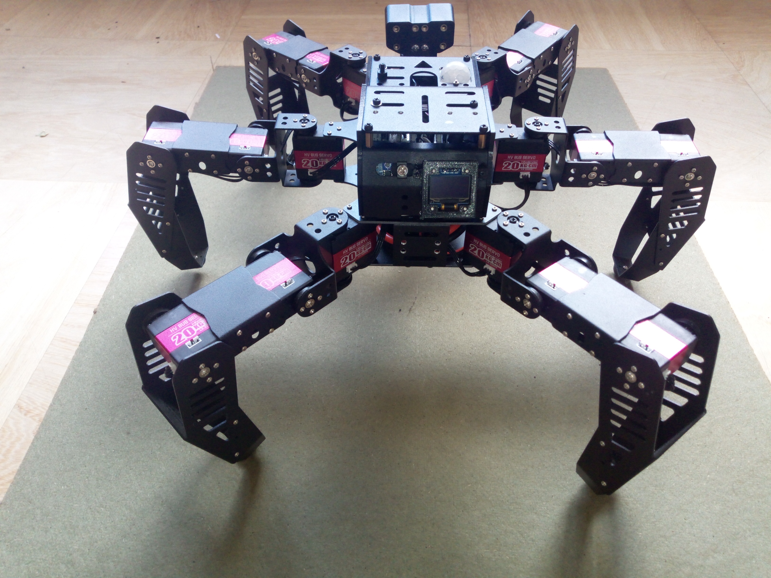

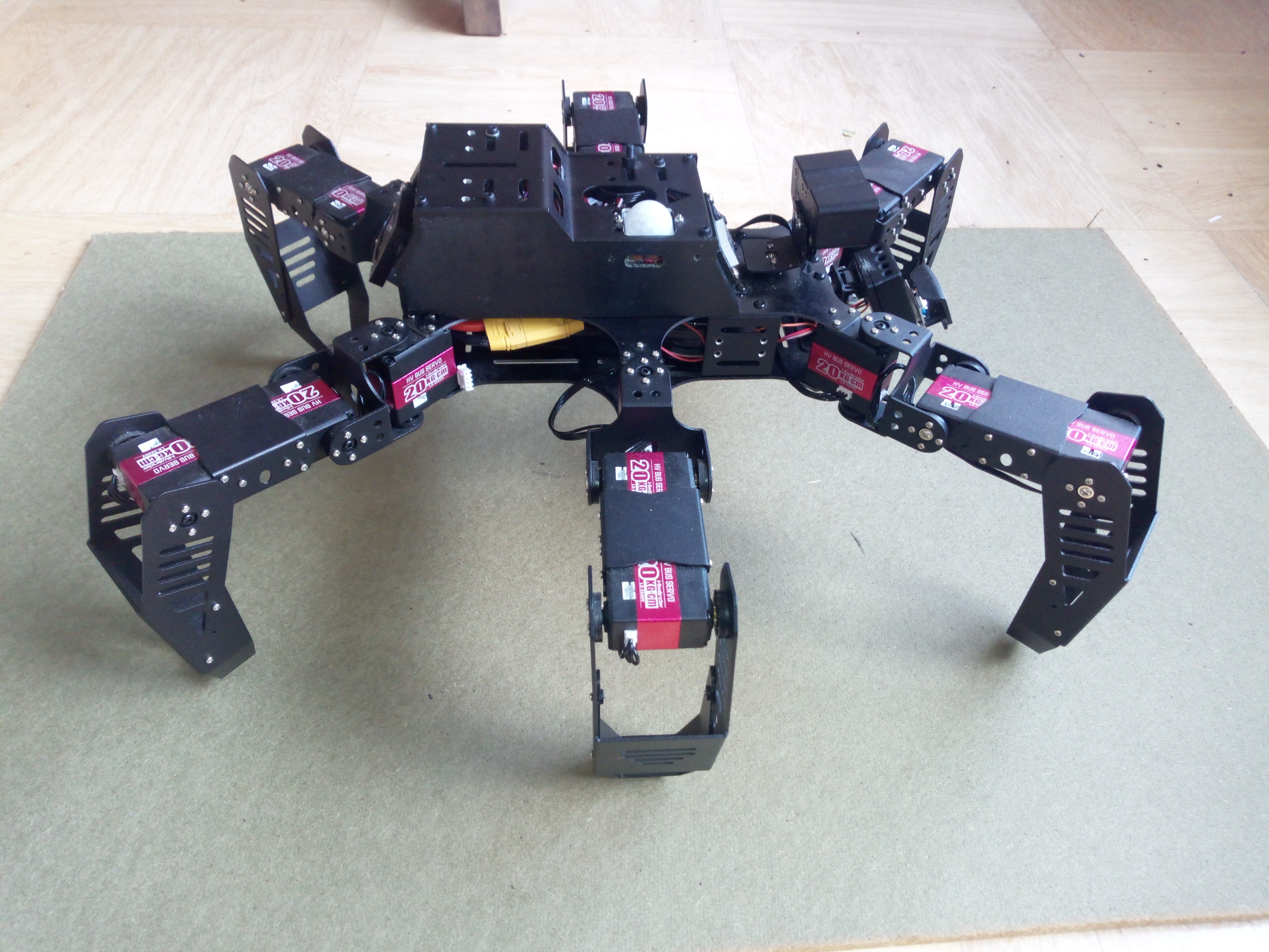

Navrhnul jsem jen jednoduché placky s upínacími body k přišroubování a příslušnými otvory pro konektory, zítra to hodím kamošovi na 3D tiskárnu.
Zatím nazakryté:
luger

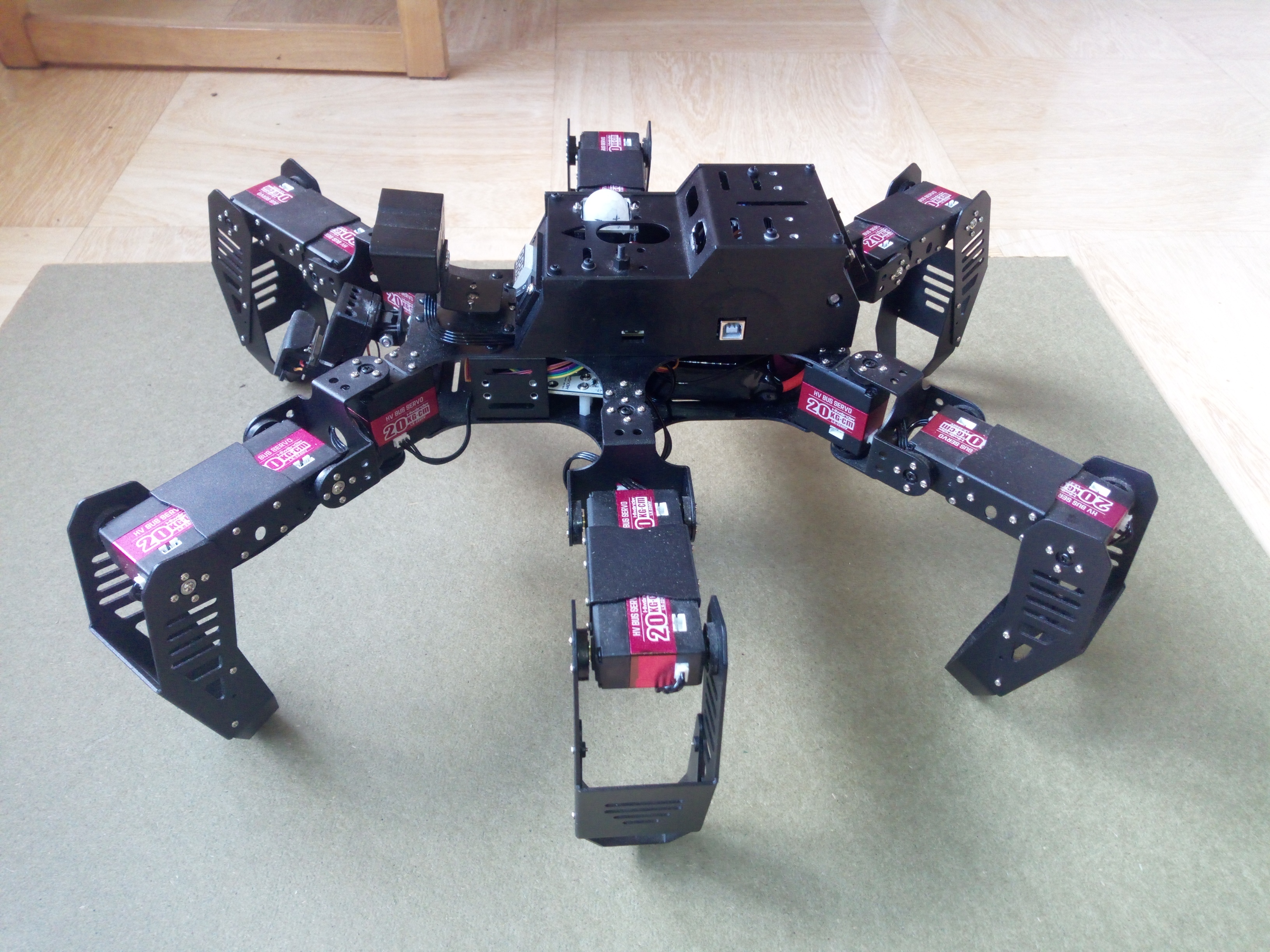

Boční kapotáž a kryt OLED displeje

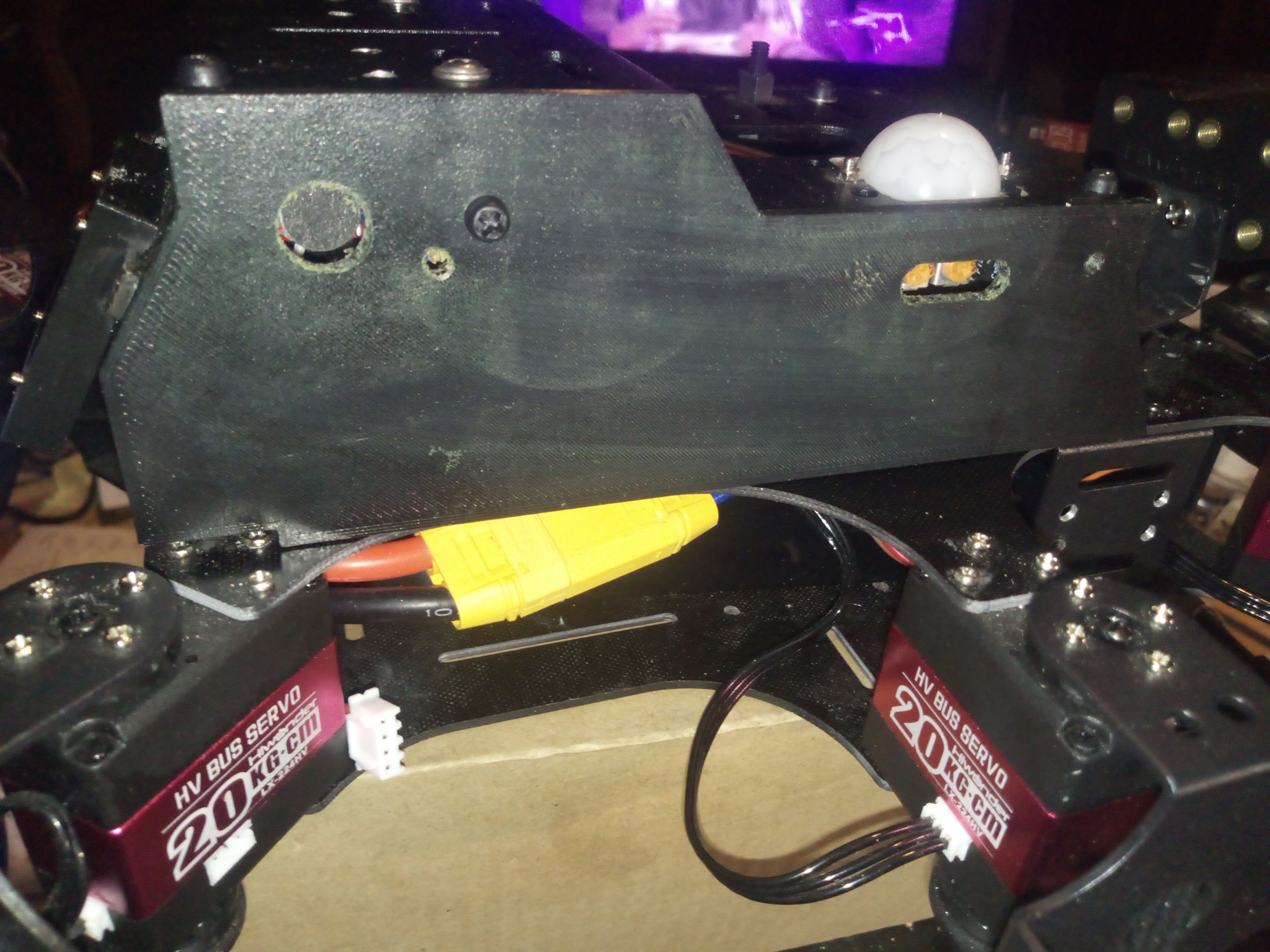

Přes víkend jsem nainstaloval zvukový senzor. Umístil jsem jej do bočnice a udělal jsem tam malou dírku pro šroubovák k regulaci citlivosti. Velká díra je pro mikrofon (viz foto).
Potřeboval bych aby pavouček reagoval na zvuk a tak jsem se pustil do funkce "interrupt". K testu jsem si napsal jednoduchý prográmek:

Takto samostatně funguje skvěle, ale po vložení do programu pavoučka už nereaguje. Zřejmě se ta funkce potkává s nějakou knihovnou a tak se to celé rozhodí. Horší je, že přestane fungovat i program pavoučka a ten si začne dělat co chce.
Mám tam nainstalované knihovny bez kterých by celý projekt nefungoval - oled, gyroskop, lobot serva apod.

No né všechny piny umí interupt. Copak ho pohání za deska ?

Deska je klasika UNO. Zřejmě nějaká knihovna používá D2. Zkusím to hodit na D3 a uvidíme

Uno umí jen 2,3 ... pokud nějaká knihovna používá 2, tak tam musí být na ten pin i něco fyzicky zapojeno, logicky ne ?
