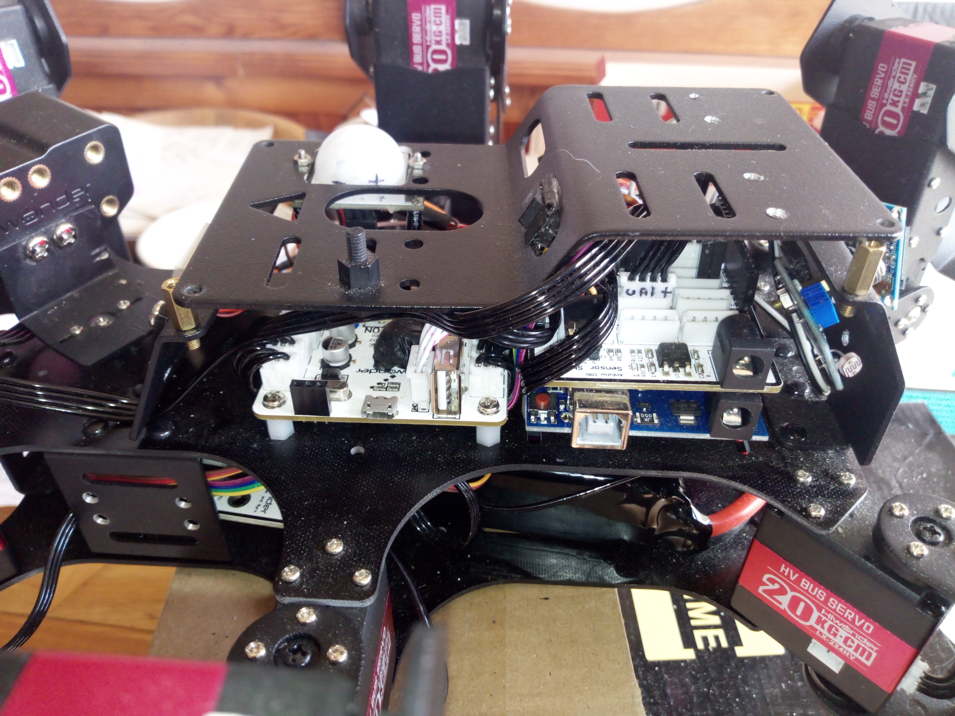

Přes víkend jsem nainstaloval zvukový senzor. Umístil jsem jej do bočnice a udělal jsem tam malou dírku pro šroubovák k regulaci citlivosti. Velká díra je pro mikrofon (viz foto).
Potřeboval bych aby pavouček reagoval na zvuk a tak jsem se pustil do funkce "interrupt". K testu jsem si napsal jednoduchý prográmek:
  Serial.begin(9600);  // Nastaveni seriove konzole
  pinMode(11, INPUT);  // Nastaveni pinu D11 jako vstupni (PIR)
  attachInterrupt(0, PIR, RISING);    //při změně na pinu 2 (zvukového senzoru) z LOW na HIGH vyvolá podprogram "PIR"
  if(digitalRead(11) == HIGH) {      // Precteme stav pinu D11 pir senzoru a pokud je jeho stav logicka 1
PIR ();
void PIR (){
  Serial.println("Detekovan pohyb!");  // Vypiseme na konzoli hlaseni
  delay (1000);
Takto samostatně funguje skvěle, ale po vložení do programu pavoučka už nereaguje. Zřejmě se ta funkce potkává s nějakou knihovnou a tak se to celé rozhodí. Horší je, že přestane fungovat i program pavoučka a ten si začne dělat co chce.
Mám tam nainstalované knihovny bez kterých by celý projekt nefungoval - oled, gyroskop, lobot serva apod.

Příspěvky: 1366
Re: Pavouk Hiwonder
Příspěvek od kiRRow » 06 kvě 2024, 14:59
No né všechny piny umí interupt. Copak ho pohání za deska ?
luger
Příspěvky: 275
Re: Pavouk Hiwonder
Příspěvek od luger » 06 kvě 2024, 16:34
Deska je klasika UNO. Zřejmě nějaká knihovna používá D2. Zkusím to hodit na D3 a uvidíme
Příspěvky: 1366
Re: Pavouk Hiwonder
Příspěvek od kiRRow » 06 kvě 2024, 17:20
Uno umí jen 2,3 ... pokud nějaká knihovna používá 2, tak tam musí být na ten pin i něco fyzicky zapojeno, logicky ne ?
