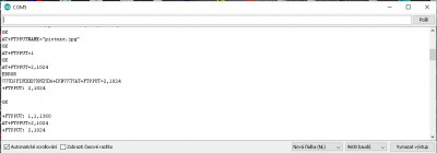

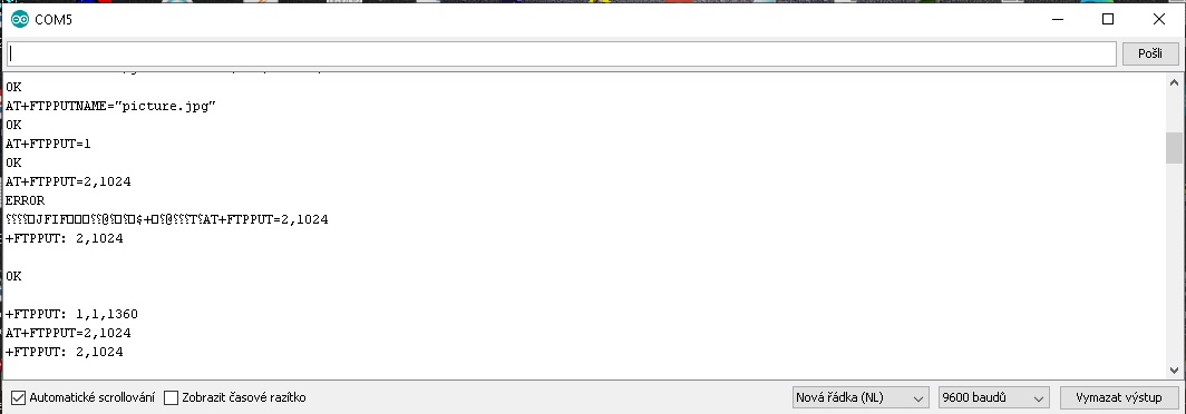

pata je už dobrá soubor na FTP má 21 k všech 20 paketů se přeneslo až na ten první paket tam pořád je někde chyba :?:
OK
+FTPPUT: 1,1,1360
AT+FTPPUT=2,914
+FTPPUT: 2,914
OK

A co ti to vypisuje na ten první, co se nepřenese? Tady vidím jen výpis posledního.
visk52
Příspěvky: 146
Re: ESP32 CAM Foto uložené v bufferu
Příspěvek od visk52 » 24 zář 2021, 21:41
Ten první je změť znaků na sériový monitor od toho druhého už je to v pořádku

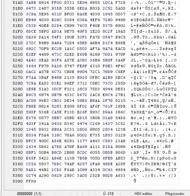

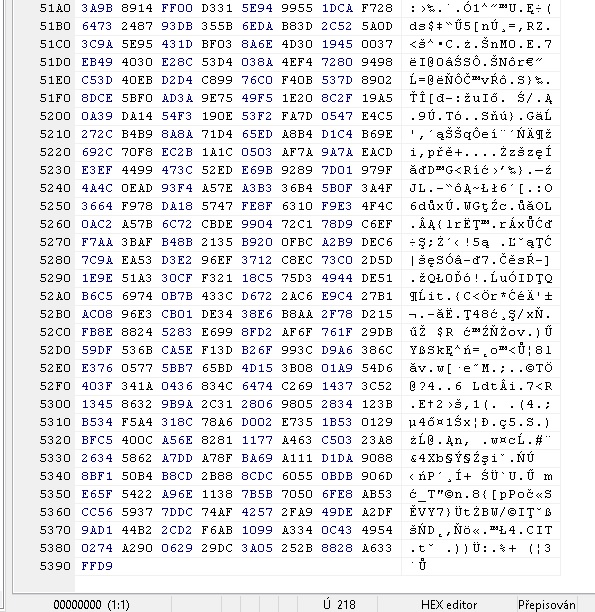

Doplňuji ještě o sken díky
